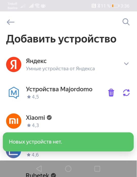

Нет, что то тут не то. Создал простое устройство. Опубликовал данные в конекте. Нашел у яндекс Алисы "Устройства Majordomo", соединил аккаунты, но при попытке обновить пишет, что новых устройств нет.
Пожалуйста напишите, если у кого то сейчас работает управление через конект. Я хотя бы буду знать, что не бодаюсь с ветряной мельницей

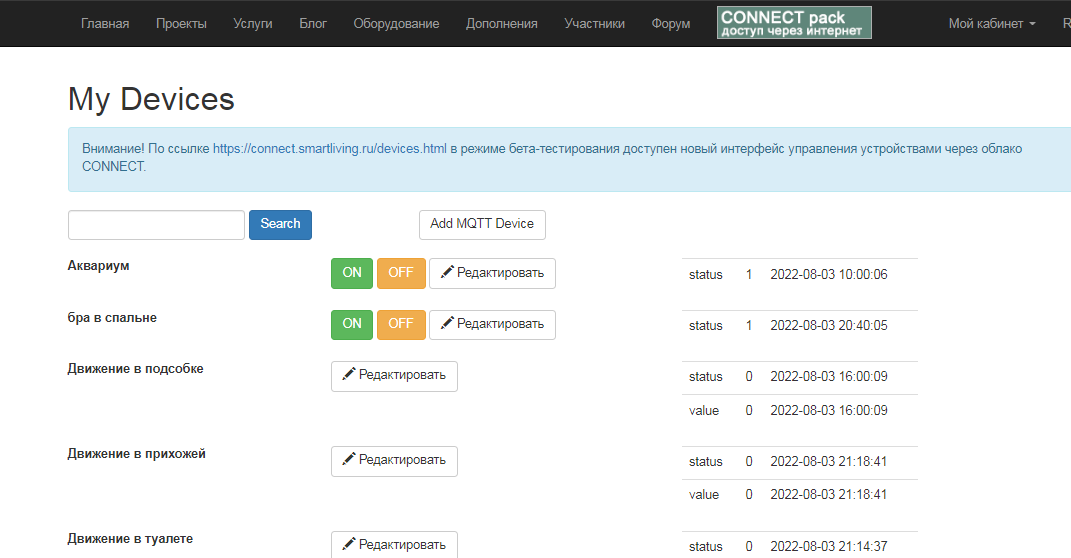

работает, использую модуль я.девайсез, можно управлять и устройствами яндекса из мдм, и устройствами мдм из яндекса. навык дом мажордом не нужен, специальной настройки москита не нужно.Bagir писал(а): Вт авг 02, 2022 3:56 pm Нет, что то тут не то. Создал простое устройство. Опубликовал данные в конекте. Нашел у яндекс Алисы "Устройства Majordomo", соединил аккаунты, но при попытке обновить пишет, что новых устройств нет.
в самом коннекте видны устройства мдм?

Большое спасибо за ответ! Теперь я хоть понимаю, что копать нужно у меня. По скрину выше устройств я своих не вижу. Я вроде бы отключал у себя простые устройства год назад. Проверю. Более того, при открытии меню через конект управлять ничем не могу. Обновление меню в конект вижу только при повторной отправки данных в конект кнопкой в настройках модуля.xor писал(а): Ср авг 03, 2022 9:25 pm работает, использую модуль я.девайсез, можно управлять и устройствами яндекса из мдм, и устройствами мдм из яндекса. навык дом мажордом не нужен, специальной настройки москита не нужно.
https://connect.smartliving.ru/menu.html должно работать только при наличии подписки и модуля конект?
Устройства по скрину в конект отправляет Y.модуль, или и без него их должно быть видно?
И вот ещё увидал Статус WebSocket Нет подключения. Сокеты нужны конекту? Они у меня раньше часто падали.
Нужен ли работающий цикл mqtt и модуль вообще?
