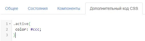

На мастере проверил - работает. Говорил мой код скопируйте))
Пробельчик после active поставьте. Синтаксис тут немаловажен.
Услуги в профиле коннект
Re: Планы
Пробельчик действительно имеет значение! )) Спасибо за помощь, заработало!

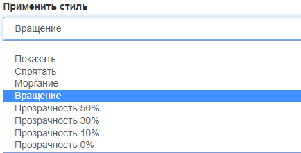

Но есть один вопрос, а именно с заменой свойств на их значения, типа пишем %ThisComputer.timeNow% в итоге текущее время. Все хорошо все работает, но может я не до конца проникся... текущее время это 5 символов типа 17:34, а %ThisComputer.timeNow% очень длинная надпись которая очень мешается в редакторе (я использую элемент текст), это действительно так, или как то можно обойти, там у объектов много свойств... типа текст поставить короткий 00:00, а %ThisComputer.timeNow% прописать в какое нибуть свойство? Если нет, то по аналогии с "состояние", может стоит добавить что то типа "макрос замены" где для объекта c именем name подставится object.property?
И просто замечание, в примере реализации крутящегося вентилятора описано что надо создать группу, так вот просто к сведению что б кто то на грабли не наступил... для группы из двух групп стиль вращение не работает... т.е. есть подложка, это группа из двух элементов, на нее положена иконка которую хотим крутить, это сгруппировано и обозвано... при обращении по имени работают все стили кроме вращения... для вращения нужно иметь в группе только объекты. т.е в примере надо разгруппировать подложку, а потом сгруппировать 3 объекта. Просто я как человек ранее работавший в кореле в рекламе, где макет могут увеличть в 100 раз, никогда не использую окантовку объекта, только 2 объекта с нужной разностью размеров в данном масштабе... вот и слепил подложку с окантовкой из двух кругов с разным диаметром, объединил их в группу, положил на нее иконку, опять объеденил, дал имя и увидел что вращение не работает...
Увидел планы как они появились, но добрался только сегодня. Что сказать, это круто!!! Для меня как человека проработавшего в начале трудовой деятельности лет 6 в рекламном агенстве в кореле это наверное самый быстрый способ создания интерфейсов!!!
