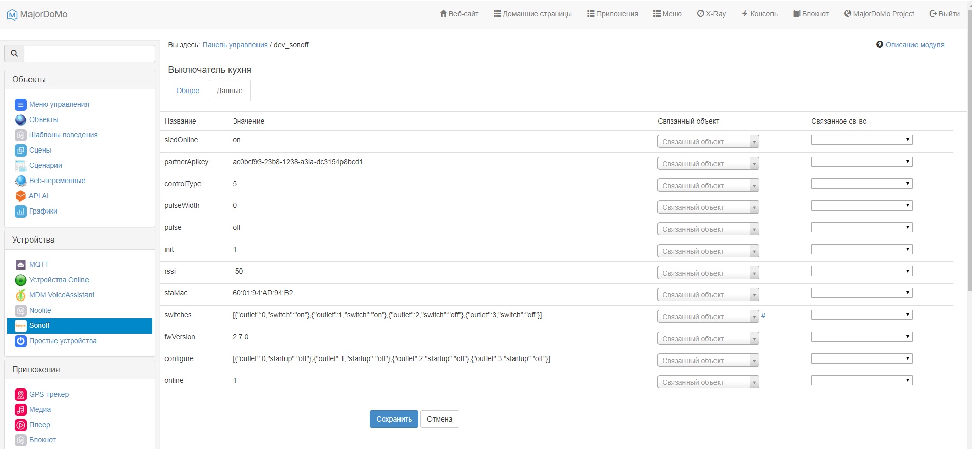

Помогите новичку,plz!!! Как прописать двухкнопочный выключатель? В данных у него это:
Sonoff T1 2C.jpg (236.54 КБ) 5236 просмотров
samolet
Сообщения: 476
Re: [Модуль] Sonoff
Сообщение samolet »
Не забудь обновлять все окна после изменений!!!!!!!!!!!!!!!!!!!!
пройди в объекты и найди switch1
создай его клон и переименуй в switch4
в объекте switch4 зайди в методы добавь еще два метода
например turnOn1 turnOff1
Замени в методе
turnOn на это $this->setProperty("status",0); (это включение первой кнопки)
turnOn1 на это $this->setProperty("status",1); (это включение второй кнопки)
turnOff на это $this->setProperty("status",2); (это выключение первой кнопки)
turnOff1 на это $this->setProperty("status",3); (это выключение второй кнопки)
в sonoff в окошке switches добавь объект switch4
в окне связанное свойство status
в сцене где выключатель добавь состояния с привязкой к этим методам
Дальше сам или по полочкам разложить?
Последний раз редактировалось samolet Вс ноя 25, 2018 9:14 am, всего редактировалось 1 раз.

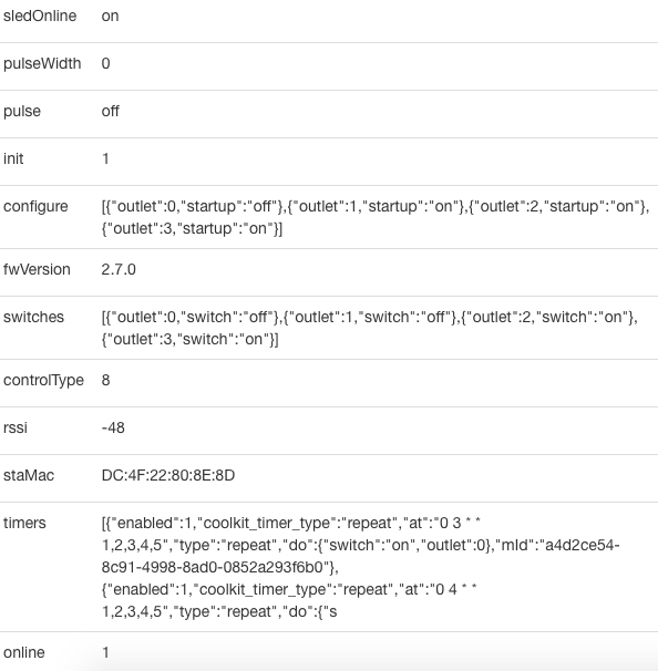

для 4CH PRO тоже по такому принципу ?
Re: [Модуль] Sonoff
tnk2341 писал(а): Вт ноя 27, 2018 12:33 am для 4CH PRO тоже по такому принципу ?
Покажи метрики с 4CH...

Сообщение tnk2341 »
nick7zmail писал(а): Вт ноя 27, 2018 6:48 am
это метрики ?
