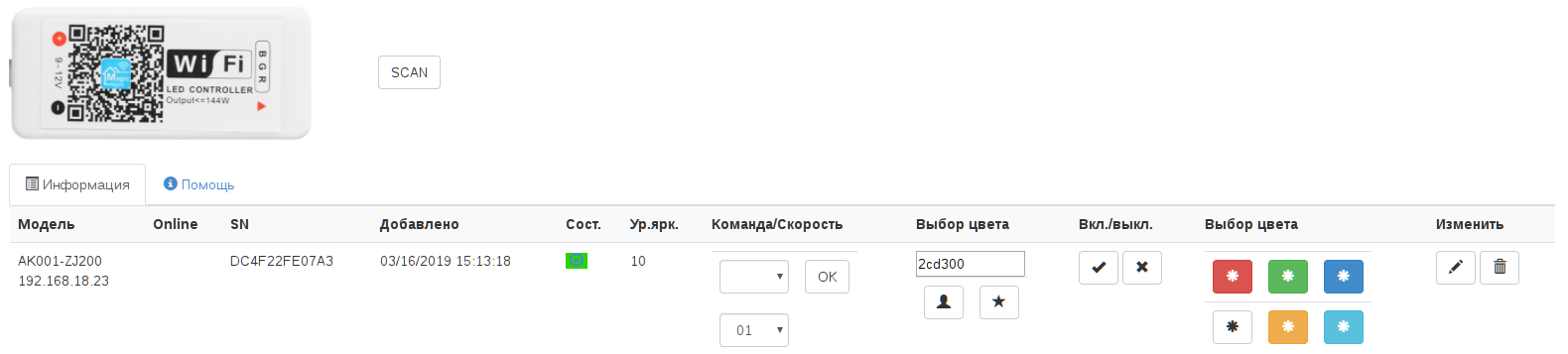

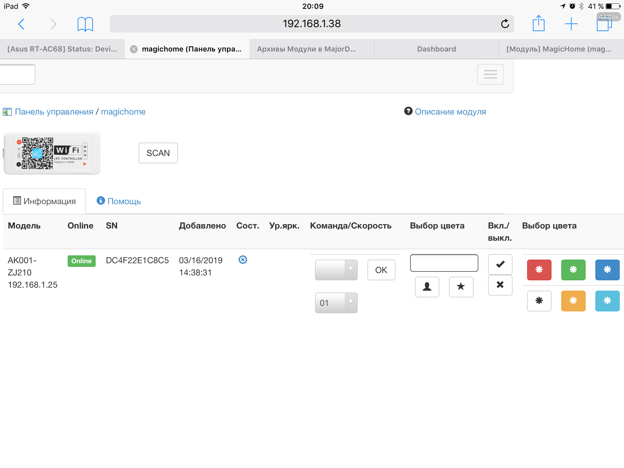

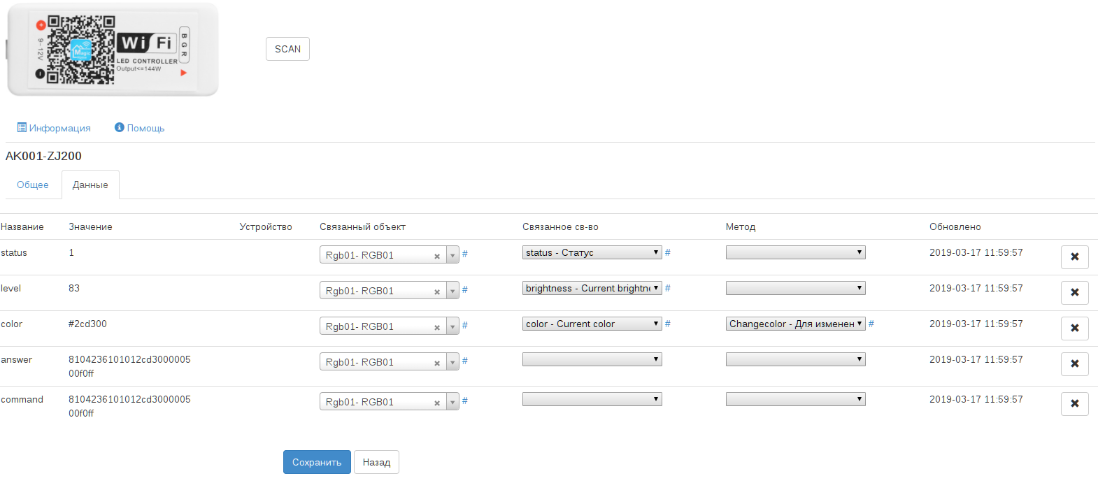

Подскажите делаю вроде по инструкции но, не все получается! У меня нет кнопки "MiHome" хочу просто с веб. интерфейса включать/отключать и менять цвет светодиодной ленты.
проблемы:
1. После того как выберу нужный мне цвет через какое-то время начинает переливаться различными вариантами цветов и в итоге само отключается!
2. если я отключаю и снова включаю то, цвет не сохраняется который был до отключения! Включается, но с черным цветом т.е. светодиоды не горят!
3. При выборе цвета красный у меня LED лента светится зеленым а зеленый цвет светится красным! Но, это мелочь, но может у кого-то есть решение...
ниже скриншеты моего "MagicHome"
проблемы:

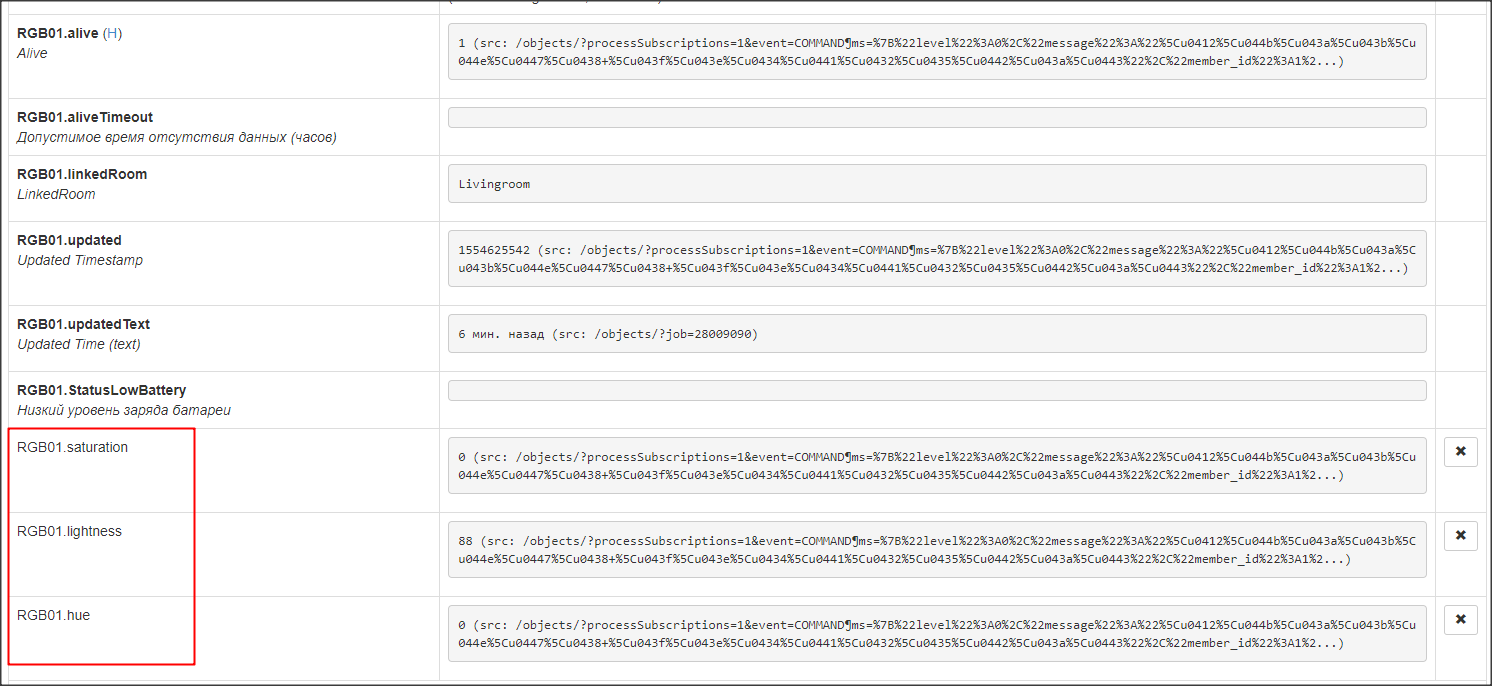

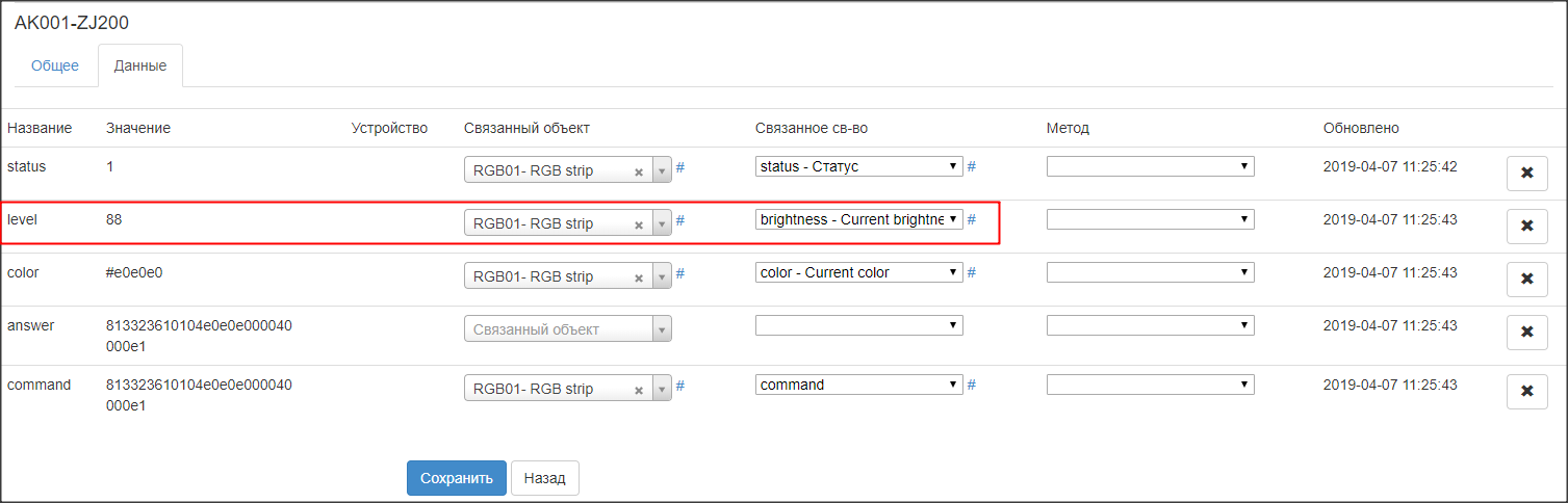

Вопросы скорее к @directman66, ну или тому кто "собаку съел" с этим модулем, подскажите плиз:
1. как изменить яркость лены? изменение метрики level не работает. level это только для read?
2. в объекте RGB01 появляются новые свойства saturation, lightness, hue которые отсутствуют в метриках самого модуля. запись в них тоже ни на что не влияет. это баг?
п.с. saturation, lightness, hue это НЕ наследуемые свойства классов

абсолютно такая же проблема, яркость в модуле не меняется, но на самом деле точно так же не меняется и в сяоми шлюзе, и в милайте, ни через простые устройства ни в ручную через ползунок, возможно все три модуля косячные, а возможно копать нужно глубжеKvantos писал(а): Вс апр 07, 2019 11:36 am Вопросы скорее к @directman66, ну или тому кто "собаку съел" с этим модулем, подскажите плиз:
