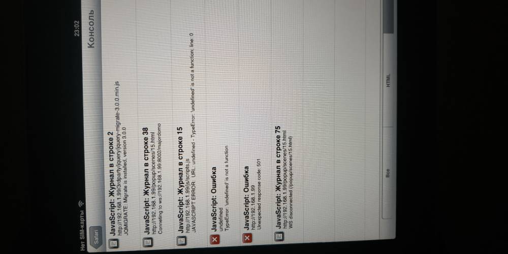

Может отладочная информация браузера поможет.

похоже это связано с websocket
Failed connecting to ws://192.168.1.99:8002/majordomo

А если поменять на 8001?
В конфиге МДМ?

замена порта не влияет.
попробовал даже Define('DISABLE_WEBSOCKETS', 1) - никакой разницы

На скриншоте Журнал в строке 15 это вывод вот этой функции в файле scripts.js
function report_js_error(msg, url, linenumber) {
var stuff=" URL: "+url+" - "+msg+"; line: "+linenumber;
console.log('JAVASCRIPT ERROR: '+stuff);
var tmp = new Image();
tmp.src = "/write_error.php?error="+encodeURIComponent(stuff);
return true;
которая вызывается отсюда:
window.onerror=report_js_error;
Почему URL:undefined я не знаю, в джаве не силён, 8002 порт для сокетов, вроде, норм -- судя, опять же, по скрину,
если открыть код страницы, то видно, что сообщение
console.log('WS connected (/popup/scenes/хххх.html)');
появляется при подключении через порт.
Может, знатоки подскажут?
