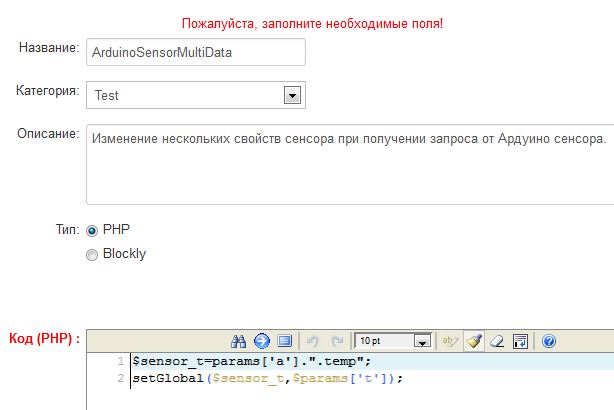

А еще вопрос, я не очень в PHP/
Скрипт вызываю так:
sprintf(buf, "GET /objects/?script=ArduinoSensorMultiData&a=Sensor%i&t=%0d.%d&h=%0d.%d&p=%i HTTP/1.0", header.from_node, (int)Uno1.temperature_Sensor, abs(temp1), (int)Uno1.humidity, abs(humi1), Uno1.pirState);
a=Sensor%i - это название сенсора (Sensor1, Sensor2 и т.д.)
t=%0d.%d&h=%0d.%d&p=%i - температура, влажность, датчик движения.
Теперь в скрипте нужно писать
setGlobal('myObject.myProperty1',$params['a']);
Как подставить в поле 'myObject.myProperty1' значение params['a'] объединенное с текстом .temp? Т.е. должно получиться 'Sensor1.temp'?
Пробовал так:
$sensor_t=params['a'].".temp";
setGlobal($sensor_t,$params['t']);
Но система ругается.
Re: Скетч Arduino + W5100 обсуждаем, пишем, тестируем
Пробовал так:
Да вроде правильно всё. А как ругается?
handy76
Сообщения: 33
Зарегистрирован: Пт авг 23, 2013 12:15 pm
Сообщение handy76 »
Пишет красным сверху:
Пожалуйста, заполните необходимые поля!
А ниже красным выделяет
Сразу не заметил -- надо params['a'] заменить на $params['a']
т.е. ругается на синтаксическую ошибку
handy76
Сообщения: 33
Сообщение handy76 »
Семен Семеныч !!! ("Брилиантовая рука")
Виноват. Не увидел. Все заработало. Спасибо. :)

Сам нашол ошибку server.print(Pressure/133,3223684); Должно быть так server.print(Pressure/133.3223684);
Теперь вопрос как это давление вывести в MajorDomo??? ПОМОГИТЕ. Чет ладу не дам. Подключено к Arduino.
