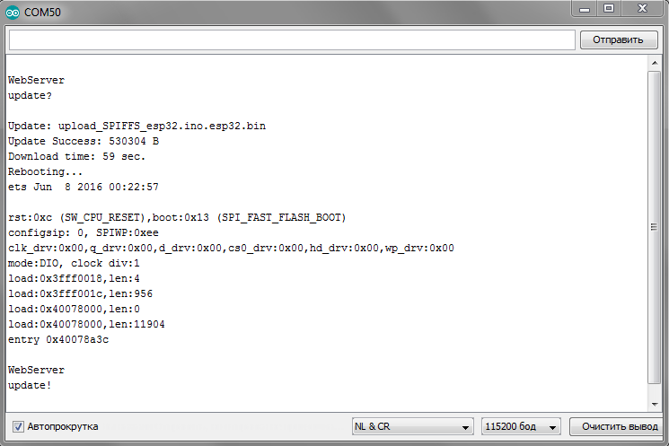

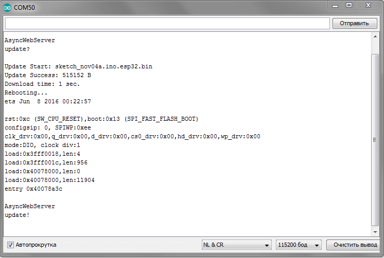

О скорости загрузки прошивки в ESP32:
WebServer.h
AsyncWebServer.h
