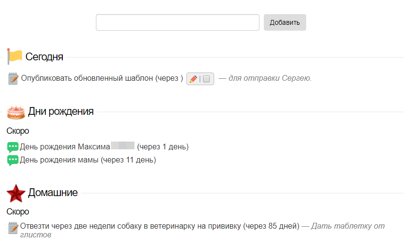

Готово!
PS: Со временем мб какие то идеи еще придут, сделаю. Отправьте пожалуйста новый дизайн и обновленный код Сергею.
- 2018-03-22_18-02-57.png (26.39 КБ) 3847 просмотров
