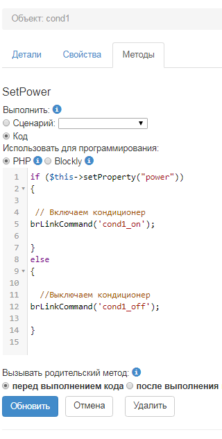

Блин,только не кидайтесь тапком.

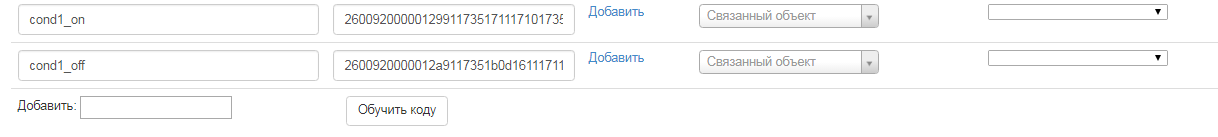

есть код

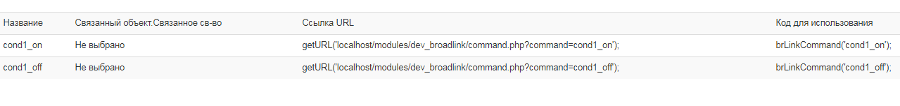

Сообщение vshuka911 »
есть использование команд
есть метод но ни фига не работает....
olehs
Сообщения: 1115
Re: Подключение BroadLink без RM-brige и BroadlinkHTTPBrige
Сообщение olehs »
setProperty ???
vshuka911 писал(а):есть метод но ни фига не работает....
мб setProperty стоит заменить на getProperty?
Что вы хотите сделать этим кодом?
vshuka911
Сообщения: 76
Зарегистрирован: Пт июн 02, 2017 11:02 am
извените,было getProperty. Но результат тот же.
Для начала я хочу включить и выключить без изменения тем-р.
