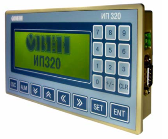

Можно исполнить Arduino Mega2560 + W5500 и вот в таком стиле.
Это китайская простенькая панель оператора OP320 с наклейкой ОВЕН. Тем не менее, экраны для неё формируются внешним конфигуратором (тоже китайской программой, только русифицированной) в виде полноценного проекта.
Ссылки:
1. Руководство на ИП320 (pdf).
2. Руководство на оригинальную китайскую панель OP320 (pdf).
Ссылки:

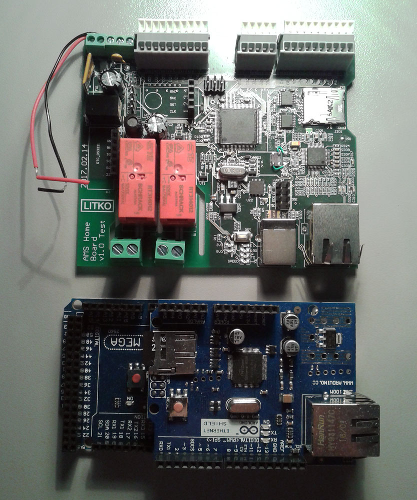

Тестовая плата AMS Home поступила в лабораторию Hi-Lab.ru для испытаний и заселения Arduino Mega Server в новый дом.
- AMS Home vs Arduino Mega
- ams-home-mega.jpg (194.02 КБ) 8614 просмотров

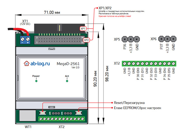

Блин, оказывается всё уже сделано до нас:
Ссылки:
1. MegaD-2561 - новая ступень в развитии проекта MegaD .
2. Ардуино-совместимый ПЛК CONTROLLINO, часть 1 .
Ссылки:
- megad-2561-size.jpg (60.47 КБ) 8534 просмотра
- 2017-04-07 20-59-22 CONTROLLINO PLC (ARDUINO compatible).png (264.39 КБ) 8534 просмотра
