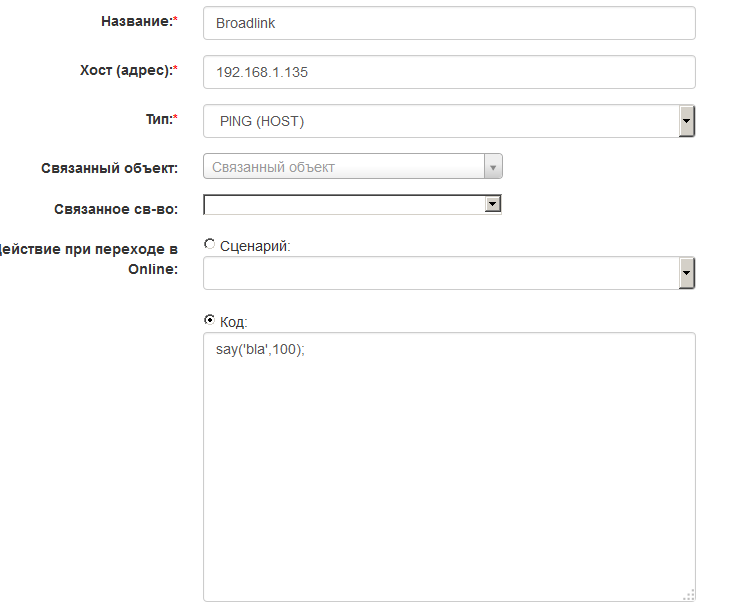

Господа помогите плз, не работает у меня "действие при переходе в Online/offline". Ни код, ни сценарий
И туда и туда ставлю say('bla bla');
Сценарий отдельно работает, цикл ping запущен, в логах ошибок нет...

Re: Hosts Online
А статус при этом (онлайн/офлайн) переключает?
У меня сейчас и там и там код стоит, и успешно выполняется...

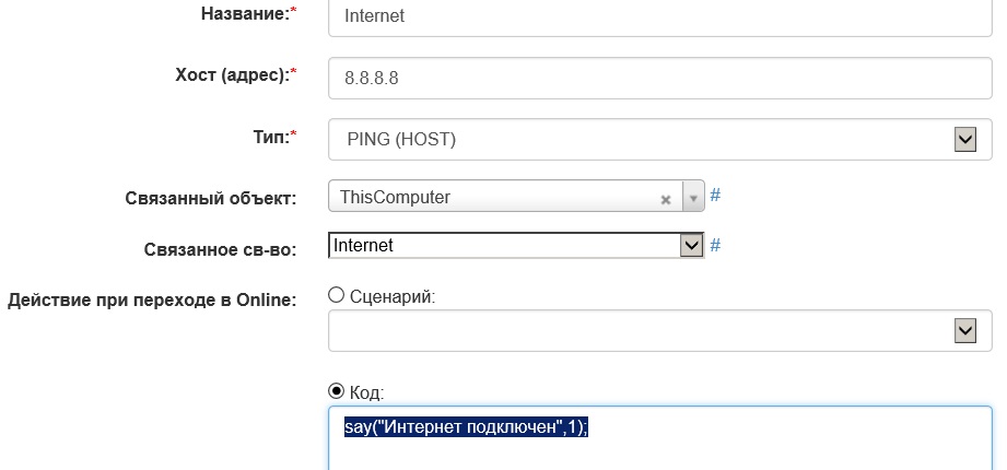

Re: Hosts Online
В общем связал я с свойством, статус меняет (1,2).nick7zmail писал(а):Хм...вроде модуль то простой...нечему там ломаться))) Попробуйте связать со свойством любого объекта...посмотрите передаётся ли статус туда? (1/0 должен передавать)...в крайнем случае сможете к этому свойству привязать метод, и там настроить действия...
Потом попробуйте в код при изменении состояния вставить не say(); аУ меня такой вариант работает, и уже очень давно.Код: Выделить всё
sg('объект.свойство', 'online'); //или offline
Если всё работает - значит с say не задалось что-то))) если не работает - отпишитесь на каком месте "споткнулись", будем дальше думать.
А вот
sg('объект.свойство', 'online'); //или offline Я тогда правда на свойства завяжусь, и все
