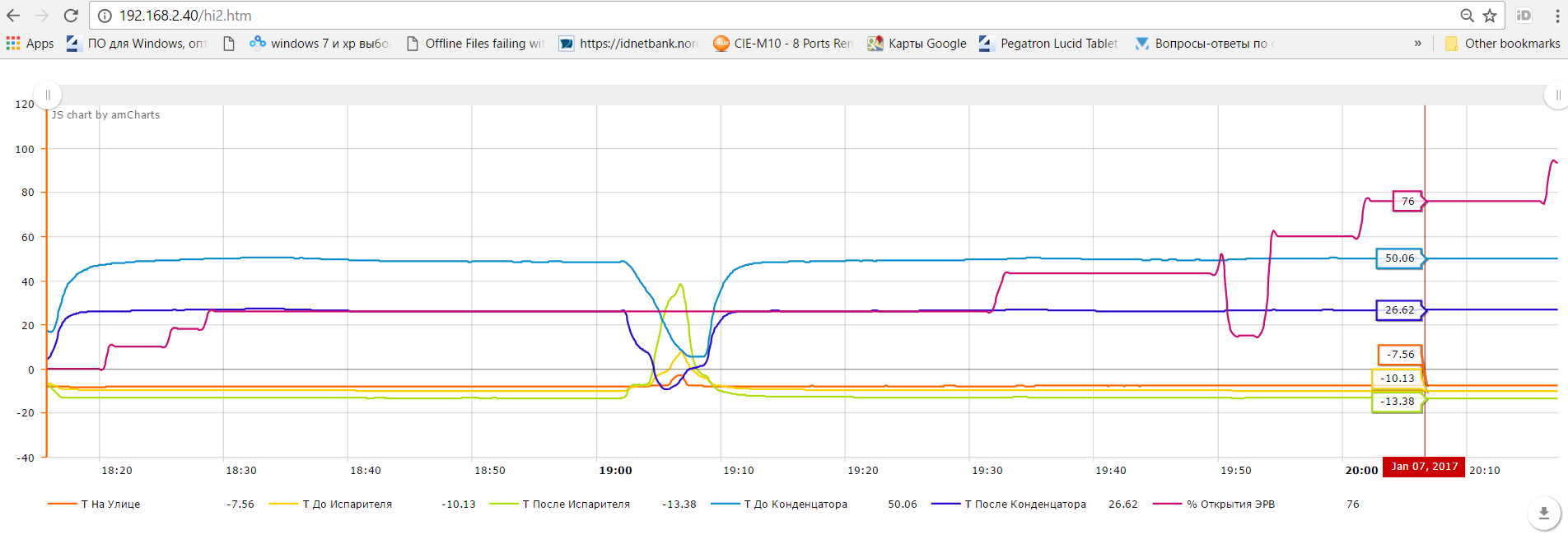

Такой график прикрутил, библы берёт на стороне. Зато можно увеличивать и выбирать интервалы
- screen.png (79.14 КБ) 8015 просмотров

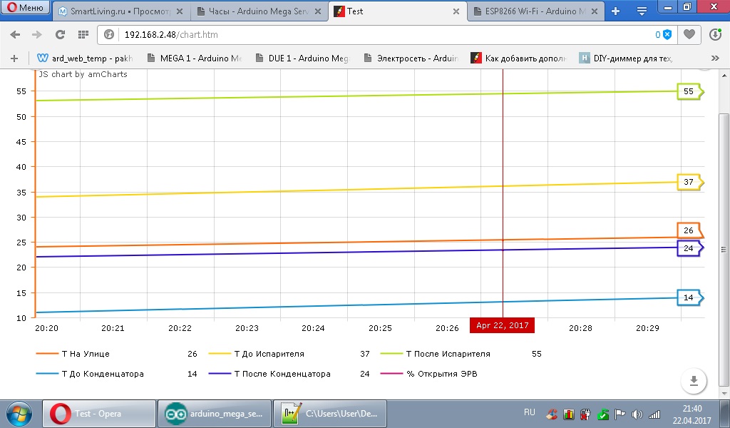

Re: визуализация данных
" Скелет" страницы появился, но куча ошибок и вопросов.
У меня еще одна глобальная проблема - нет синхронизации с сервером времени. Библиотеки можно засунуть внутрь АМС, но сначала хочется получить картинку. И пока не понял, какой градусник к какой линии привязан.
serial.js:6 Uncaught TypeError: Cannot read property 'length' of undefined
at b.getClosestIndex (serial.js:6)
at Object.xToIndex (serial.js:11)
at b.handleCursorMove (serial.js:7)
at Object.a.inherits.b.fire (amcharts.js:1)
at Object.dispatchMovedEvent (amcharts.js:28)
at Object.handleMouseDown (amcharts.js:27)
at b.handleMouseDown (serial.js:1)
at HTMLDivElement.<anonymous> (amcharts.js:21)
gotdata.css выглядит так
Date ,TOut,TdoIspar,TpoIspar,TdoKonden,TpoKonden,ERVPos%
Попробуйте создать файл и кинуть на сервер. Через запятую напишите какие нибудь числа.. Должно работать.
С ЕСП проблем с синхронизацией времени нет , но сейчас сервер с SD картой. То есть насколько я понял сначала надо температуру логировать? А потом уже подставлять данные.
Круто получается. А полную версию АМС можете выложить ТУТ ?
ЖЕСТЬ !!! РАБОТАЕТ !! ( В смысле картинка появилась!!!) Про полную версию актуально.
Дело осталось за логгированием. Графики получил. Очень круто!!
Придется разгребать место на WeMos-ке и умудриться прикрутить модуль логгирования. А потом воткнуть библиотеки локально. Но это уже только на SD карте. Линии графиков очень плавные.
И еще раз громадное спасибо!
UPD Вот это угар!! Наконец то свершилось реальное чудо - логгирование температуры.
Осталось отполировать код и вывести на красивую картинку. Оставлю на ночь - посмотрю когда закончится память))))
В таблицу влезло 830 записей за 8 часов. Похоже память закончилась. (( Надо переходить на SD карту. И если скачивать график стандартными средствами Charts не пишет время обновления температуры - только дату и значения.
Прицепил фоновую картинку. Только надо найти соответствующую теме.
Вывести можно любую переменную в коде.
Вот только не вижу старта модуля логгирования в сериале. Ну и не подсвечивается индикатор модуля в Даш-панели ((

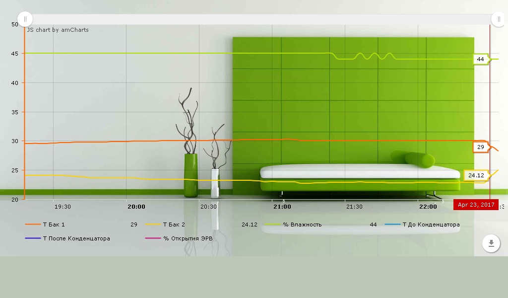

<style>
.concept2 {
color: #333;
background: #BCC7B7 url(//%!/concept2.jpg) no-repeat;
background-size: 100% 100%;
#chartdiv {
width : 100%;
height : 500px;
</style>
<body class="concept2">
<!-- HTML -->
<div id="chartdiv"></div>
</body>Вот только не вижу старта модуля логгирования в сериале. Ну и не подсвечивается индикатор модуля в Даш-панели ((
