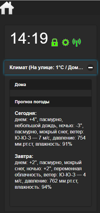

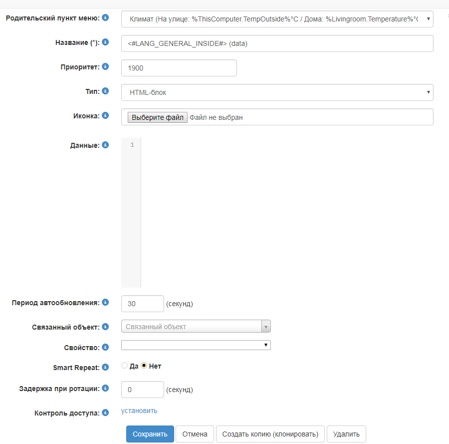

Как вывести свою температуру с ESP на главный экран? раньше показывало ДОМА: Livingroom 24*C - откуда эта температура я не понимаю.
Jager
Сообщения: 708
Re: FAQ ESP8266
Сообщение Jager »
pasha413 писал(а):Как вывести свою температуру с ESP на главный экран? раньше показывало ДОМА: Livingroom 24*C - откуда эта температура я не понимаю.
Пропишите объект и свойство куда пишите температуру с esp и все.
