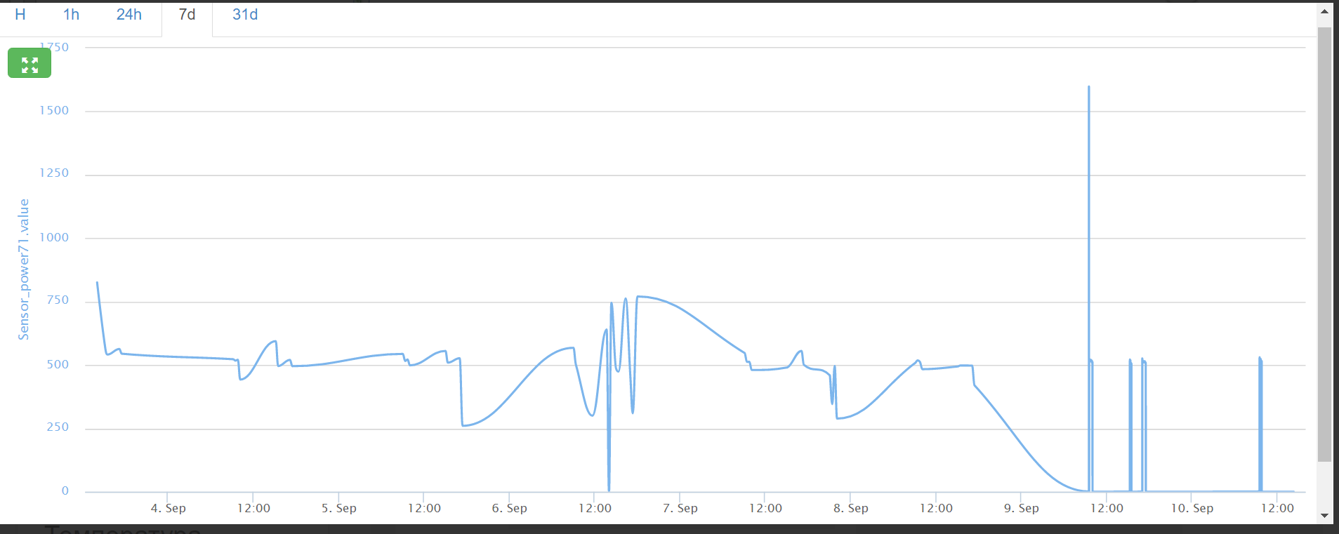

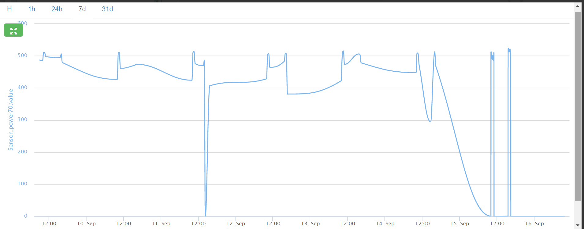

Есть устройство - датчик мощности. Нагрузка периодически включается.
В базу пишется. График нормальный.
Но после оптимизации график превращается в какую-то непонятную порнографию.
Все нулевые значения из базы затираются и график невозможно смотреть.
Существует какая-то опция или способ сохранить нулевые значения в паузах (начало и конец периода со значением 0), чтобы выводить нормальный, внятный график?

Re: [Модуль] Optimizer (optimizer)
какую вы оптимизацию задаёте, такая и отрабатывает. какие у вас настройки для порнографии? наверное, вам надо просто данные обрезать по времени и всёAK1 писал(а): Чт сен 10, 2020 12:27 pm Есть устройство - датчик мощности. Нагрузка периодически включается.

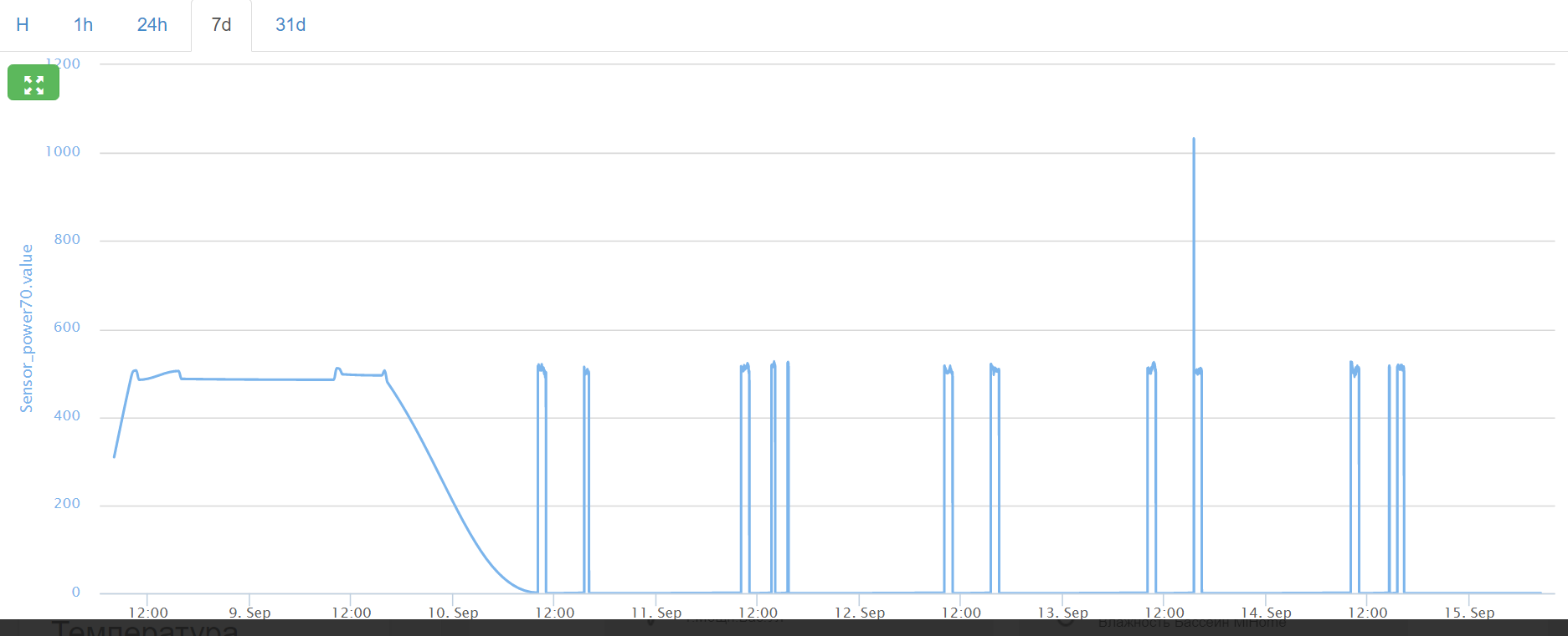

Проблемы в оптимизации остаются.
В базу не пишутся нулевые значения.
Поэтому и графики получаются бесполезные.
Вообще-то и без оптимизации есть проблема с записью нулевых данных при отсутствии нагрузки.
Добавил код, по которому при включении нагрузке сначала пишется мощность = 1, а затем реальная мощность.
График получается нормальный.
Но при оптимизации все нулевые данные опять стираются.
Обрезать по времени хранения не выход.
Хочется видеть историю событий.

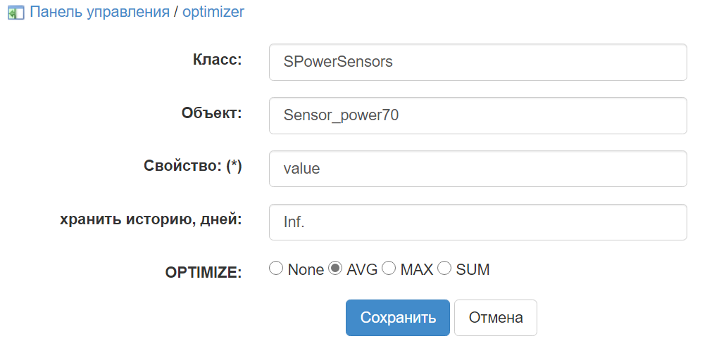

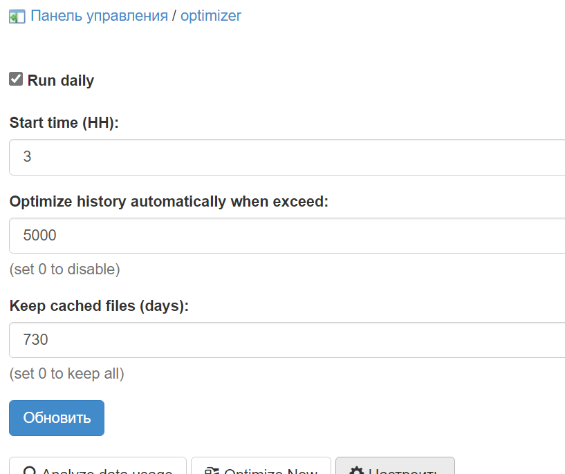

для предметного разговора не хватает скрина настроек оптимизации.AK1 писал(а): Ср сен 16, 2020 7:45 am Проблемы в оптимизации остаются.
нулевые данные в историю пишутся нормально, если только нет каких-то обработок значений.
и вообще вопрос - зачем включать свойство в оптимизацию, если она не нужна?
В том то и дело, что нулевые значения не пишутся.
Скрин после оптимизации см.выше.
Оптимизация для уменьшения размера базы. Мне достаточно среднего значения в период, когда устройство включено.
Но важно посмотреть, когда оно было включено.
Особенно пусковые токи и количество сработок при включении (двигатели запускаются не с 1-го раза, поэтому, когда при подаче напряжения двигатель не начинает вращаться, то через 5 сек его отключаю и перезапускаю. И так 3 раза)
Некоторые параметры системы передаю на emoncms.org. Там хоть и платно, но хранится вся история за несколько лет с шагом 10 сек без всякого сжатия.
Хотелось бы такое же и на мажордоме, но не получается.
- й1.png (40.58 КБ) 5117 просмотров
- Безымянный.png (24.2 КБ) 5117 просмотров
- Безымянный1.png (24.9 КБ) 5117 просмотров

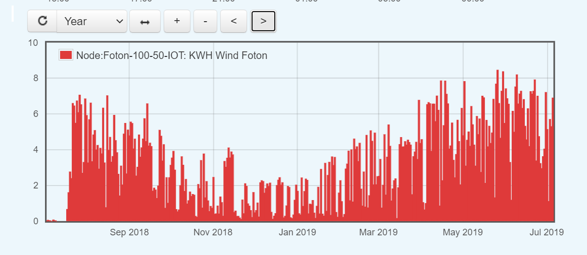

А тут почему вы не используете бар-график?AK1 писал(а):В том то и дело, что нулевые значения не пишутся.
Если нужно обрезать только по глубине истории, не надо указывать авг, тем более, что для нерегулярных данных среднее в МДМ считается неверно (
Бар-график?
Увидел только колонки, но это не бар-график.
MAX и SUM также не очень наглядно отображаются.
Видимо для своих хотелок надо писать что-то свое.
Штатными способами не получается.
Пока обрезал срок хранения и убрал оптимизацию для таких устройств.
ну да, к сожалению, модули рассчитаны только на некое стандартное применение и собственные хотелки приходится городить самому(AK1 писал(а): Ср сен 16, 2020 11:02 am Бар-график?

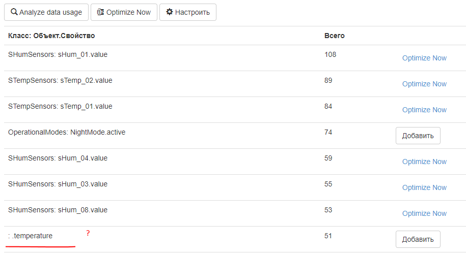

Добрый день. Скажите пожалуйста, что это за свойство и как с этим бороться?
