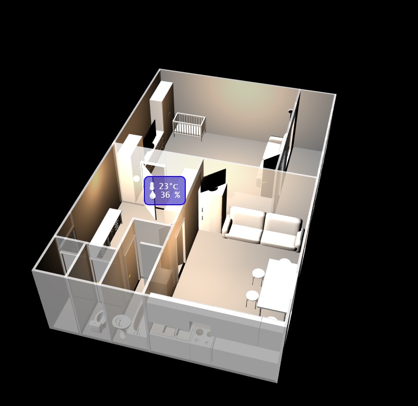

Ради прикола решил глянуть)) говорил же - посмотрите мой пример на codepen. Отлично работает между прочем.
Вариант, конечно, не совсем правильный, но, как и говорил - вполне рабочий. С вас скрины - когда все информеры добавите =D.

Здорово! Я попробовал на css2d как тут https://threejs.org/examples/#css2d_label

Дак в моём примере по факту так же и реализовано. Создаётся div поверх слоя canvas, и двигается в зависимости от положения на картинке. Но если под это дело рендерер изобрели специально - почему бы и на нём не сделать))C_3AXAPOB писал(а): Вс авг 12, 2018 9:39 pm Здорово! Я попробовал на css2d как тут https://threejs.org/examples/#css2d_label
Покажите потом что получилось в итоге) Интересно прост...может и Сергей тогда оживится - и начнёт в этом направлении что нить дорабатывать. Кстати - ради интереса экспортнул свою сцену из sh3d. Со всеми текстурами и т.п. Время загрузки почти не изменилось. Так же секунды за 2-3 грузится. Картинки не много весят...по несколько десятков килобайт. Если ещё кэш включить - вообще моментом отрабатывать должно.

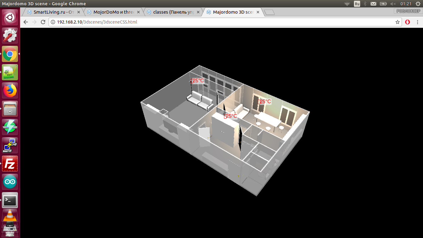

Добрый день!
Прошу помощи уважаемого nick7zmail!
У меня получилось сделать информеры на CSS. Как мне кажется это попроще и работает быстрее чем в предыдущем варианте.
А вот добавить FontAwesome и вторую строку с влажностью как у вас не выходит. Если будет свободная минута то прошу помочь. В приложении страница с моими потугами в threejs и css.

Re: MojorDoMo и three.js (3d сцены)
Вы мой пример то качали? Там всё живое, из свойств системы берётся.
Конечно качал. У меня тоже все берется из свойств системы. Не получается вот это "добавить FontAwesome и вторую строку с влажностью".
Вродь работает...значения лень подключать.
И fontawesome в тег head засуньте. Оно может и работает, но так правильнее)))
informerDiv2.innerHTML = '<i class="fas fa-thermometer-three-quarters"></i>'+src_temp1.value+ '°C<br><i class="fas fa-tint"></i>'+src_temp1.value+'%'; //roomRaspberry Pi3+Broadlink+esp8266 (blynk)+AMS

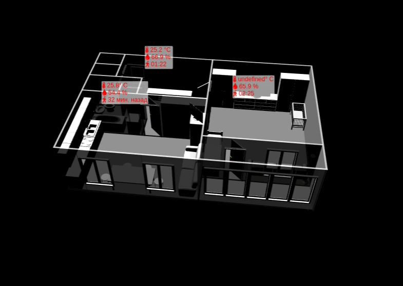

Наконец-то руки дошли поковырять. Собственно небольшой прогресс и новые вопросы.
Удалось прикрутить информеры с мидлконнектором все работает нормально.
При движении в комнате обновляется запись на информере, комната где было движение на некоторое время подсвечивается зеленым.
Теперь пытаюсь перейти на вебсокеты и так как я никакой программист то возникла очередная запинка. Свойство на информере c вебсокетов отображается как "udefined". Второй вопрос я не понимаю как подписаться на несколько свойств разных объектов.
