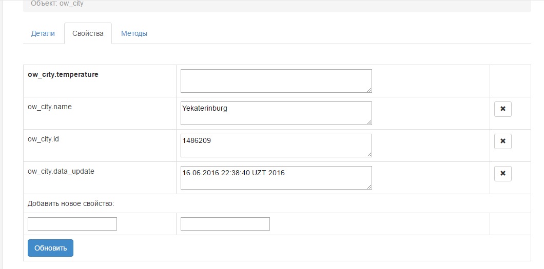

Там походу еще и с датой какая-то беда, т.к. после установки модуля в объекте ow_city свойство ow_city.data_update 01.01.1970 время непомню SVET 1970, и это единственное свойство. Просьба у тех кого модуль работает выложите, пожалуйста, скрин свойств объекта ow_city.

Да скрин то я выложу...только он вам ничего не даст...говорю - создайте свойство id, и запишите в него id города. Все должно заработать. Запрос по идее только по id идет...оттуда и name подтянуться должен. С датой - нормальная фишка...если id не указан, по факту вместо даты он получает "0", и выставляет минимальную дату, которая есть в php календаре...или что-то в этом роде....короче когда id будет нормальный, дата тоже исправится.Mikhail72 писал(а):Там походу еще и с датой какая-то беда, т.к. после установки модуля в объекте ow_city свойство ow_city.data_update 01.01.1970 время непомню SVET 1970, и это единственное свойство. Просьба у тех кого модуль работает выложите, пожалуйста, скрин свойств объекта ow_city.

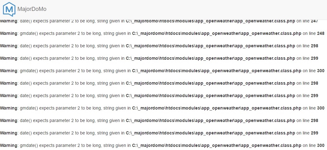

Заработало, только пишет ошибки в коде касательно восхода и захода солнца, а также долготы дня, ну и соответственно их не отображает.

У меня так же. )))Mikhail72 писал(а):Заработало, только пишет ошибки в коде касательно восхода и захода солнца, а также долготы дня, ну и соответственно их не отображает.

Ну хорошо, что модуль в принципе заработал...скиньте скрин ошибок...может и это удастся поправить...Mikhail72 писал(а):Заработало, только пишет ошибки в коде касательно восхода и захода солнца, а также долготы дня, ну и соответственно их не отображает.

Значения ow_fact.sunrise, ow_fact.sunset, ow_fact.day_length скрин можно? Мне кажется на них ругается.Мазур писал(а):+1Mikhail72 писал(а):Скрин ошибок

Вчера долго разбирался с этой проблемой.
ошибка указывает что функция отображения ждет переменую ow_fact.sunrise и т.д. аналогично и в ow_day1/2/3/0 соответсвенно
А в объектах эти переменные не появляются при отработке модуля.
Если ох создать вручную и присвоить значение в Unix времени, то ошибка пропадает, но переменные не обновляются.
В самом JSON ответе эти данные есть.
Дело в том, что в app_openweather.class.php не отрабатывается функция GetSunInfoByCityID (строка 1000). Почему я не могу понять, даже не могу понять её назначение, так как проще парсить JSON чем высчитывать по геокоординатам.
Я сейчас как костыль переписал модуль, он парсит ответ и заносит значение в требуемые переменные.
Хочу все таки понять мысль автора модуля по функции GetSunInfoByCityID
