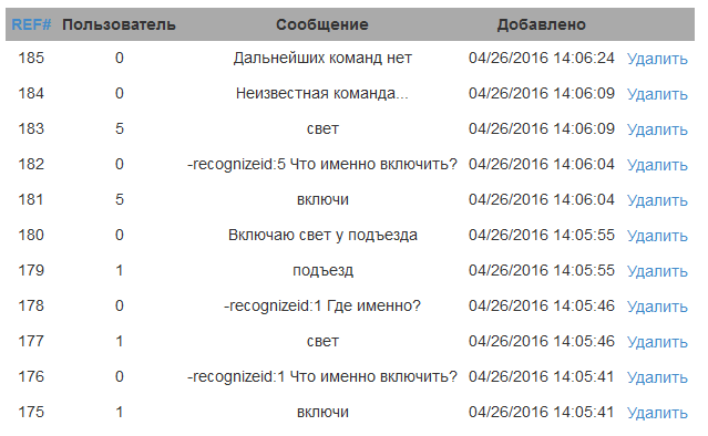

Снова здравствуйте.
Сразу к делу. Проверяю работу программы из разных терминалов. По вашему опыту создал один терминал и назвал его Living_room. Таким образом есть основной терминал в комнате и второй (якобы в другой комнате). Далее создал на чистой системе шаблон поведения как в первом посте, про включение света в подъезде.
Захожу с главного терминала (чей id равен 1, посмотрел в базе данных) пишу команду в браузере --> "Включи", приходит ответ "Что именно" с id равным 1, далее говорю "Свет", приходит ответ: "Где именно" тоже с id равным 1, говорю: "подъезд" и приходит ответ: "Включаю свет в подъезде". Всё прекрасно работает!
Теперь захожу во второй терминал (id равен 5) и тоже пишу из браузера "включи", приходит ответ "Что именно" с id равным 5, далее говорю "Свет", и приходит ответ: "неизвестная команда". То есть почему-то с id отличным от единицы не хочет Алиса проходить по шаблону.
Вот лог программы:
Вот лог в окне программы:
На данный момент не смог понять, почему это происходит.
И ещё один момент, вы писали, что если прописать в пользователе хост, то SDM находясь по этому адресу будет сам выбирать id данного пользователя. Но этого не происходит. Нажимаю кнопку записи, говорю: "Включи", а ответ приходит всё равно с id равным 1. Но это как бы ладно, всё равно Алиса пока не может сама начинать диалог, создаю кнопку в меню со следующим кодом:
SDM начинает распознавание с нужным id, всё вроде бы хорошо, произношу знакомое "включи" и в ответ приходит ответ "Что именно", но id уже равняется единице.. То есть где-то по пути пятёрка потерялась...
Не понимаю, это я что-то делаю не правильно, то ли это баг такой программы. Уже голову сломал с данной проблемой.
вот лог:
Вот лог программы:
14:06:16 Неизвестная команда...
14:06:16 Can not open the incoming GET
14:06:11 Ответ: id=5 свет 47%
14:06:11 Расспознавание id=5
14:06:11 Конвертирую во flac id=5
14:06:07 Что именно включить?
say('-recognizeid:5 Я слушаю Вас.'); Не понимаю, это я что-то делаю не правильно, то ли это баг такой программы. Уже голову сломал с данной проблемой.
вот лог:

Да, довольно странно почему не отрабатывает команду "Свет" со второго терминала. Я попробую смоделировать эту ситуацию у себя.
По поводу сообщений: Can not open the incoming GET и Incoming GET structure error. Len=28
Не обращайте на них внимание. Честно говоря я сам не понял что это. Как будто какой то мусор, приходящий на порт, который случает SDM.
