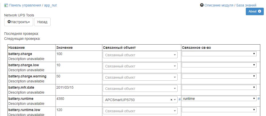

Не понял, сразу предупреждаю что перечитал всю тему. В модуле есть battery.charge, пытаюсь привязать к свойствам объекта, для получения статуса. Статус пустой.
Объект:
Класс UPS> Объект BR1500>Свойство BR1500.battery.charge(linked to: app_nut)
В модуле:
Название battery.charge > Связанный объект BR1500 > Связанное св-во battery.charge
Уровень заряда не поступает из app_nut в свойство объекта BR1500.battery.charge
Цикт работает, данные обновляются в модуле но в свойство объекта не поступают. Что я делаю не так?(

squard72 писал(а): Ср апр 15, 2020 3:05 pm Цикт работает, данные обновляются в модуле но в свойство объекта не поступают. Что я делаю не так?(
п.10 https://kb.mjdm.ru/problemy-i-neispravnosti/
squard72
Сообщения: 5
Зарегистрирован: Ср янв 29, 2020 3:59 pm
Re: [Модуль] Network UPS Tools (app_nut)
Сообщение squard72 »
skysilver писал(а): Ср апр 15, 2020 4:24 pm
Оказалось, что оно не переносит точки в названиях статусов, спасибо )

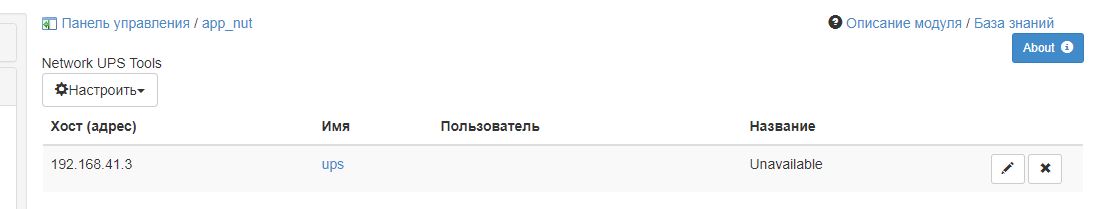

Привет. Добавил модуль. Получил данные в него. Связал с созданными свойствами...но почему то не вписывает ничего. Как быть? И как его в меню вывести?
https://photos.app.goo.gl/VzpRzcTYrDSSEdf77
