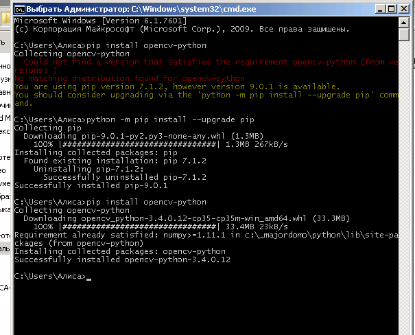

Re: Распознавание лиц
Спасибо большое, все установил, но тут возникли проблемыtarasfrompir1 писал(а):pip install opencv-python
Обновил и все встало
Смотри выше добавку .
Ну а по поводу pip и его обновления я забыл.
Отпишись о результатах
