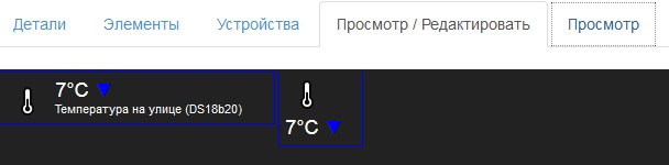

Я так понимаю, что после последнего обновления что-то изменилось в шаблонах отображения устройств на сценах ? Если стоит шаблон "Normal", то всё нормально, а если "Mini, то число расположено не в одну строку, а под значком. Так и задумывалось или что-то сломали ?

самих дизайнов шаблонов никто не трогал. изменились только способ отображения цифр время сработки датчиков
