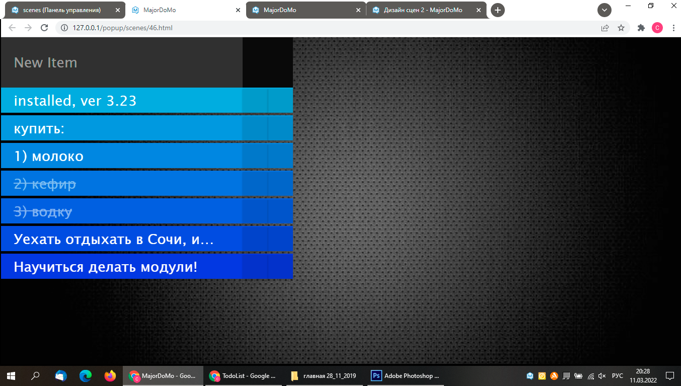

Добрый вечер. Подскажите пожалуйста что не так делаю. Установил ToDo на пустую сцену как сдесь говорилось: https://mjdm.ru/forum/viewtopic.php?f=33&t=2613 И в результате получаю такой вид:

karsotrade писал(а): Пт мар 11, 2022 9:39 pm Добрый вечер. Подскажите пожалуйста что не так делаю. Установил ToDo на пустую сцену как сдесь говорилось: https://mjdm.ru/forum/viewtopic.php?f=33&t=2613 И в результате получаю такой вид:
А что не так?
Если вы прочитали инструкцию, то должно быть так
На обёртку не обращайте внимание, каждый встраивает как ему нравится.
