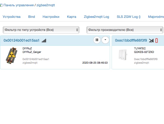

iden писал(а): Вс авг 23, 2020 4:19 am
IvanSH писал(а): Ср авг 19, 2020 9:08 pm Прошу добавить счетчик гейгера.
А что с ним не так? Данные от него, вроде есть на вашем скрине.
Не могу название сделать, картинки нет и т. д.
iden
Сообщения: 84
Зарегистрирован: Вт мар 13, 2018 1:51 pm
Сообщение iden »
IvanSH писал(а): Пн авг 24, 2020 10:21 pm Не могу название сделать, картинки нет и т. д.
вкладка сервис Update metrics или Refresh devices и картинка будет

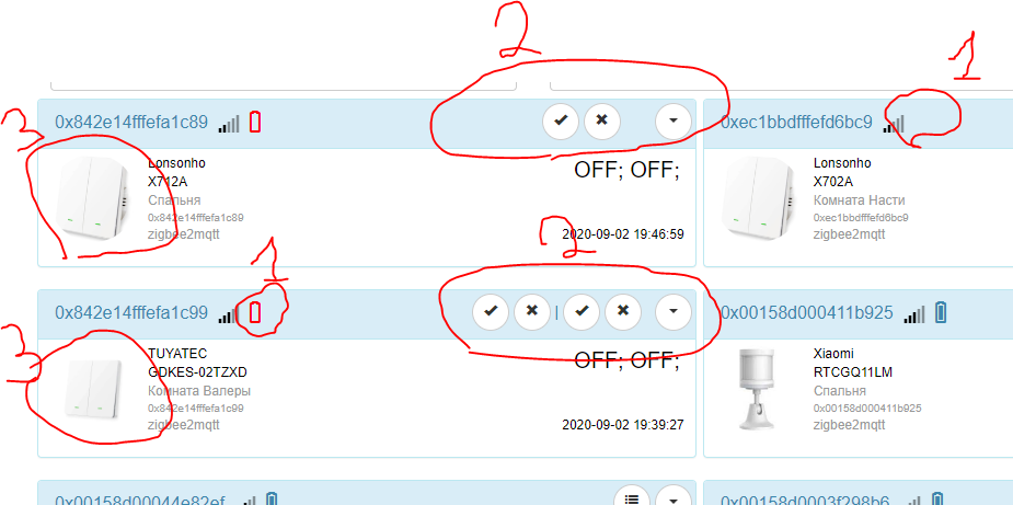

kas5858
Сообщения: 366
Сообщение kas5858 »
Доброго времени суток!
1. Подскажите где поправить чтобы на выключателей подключенных к электрической сети не было батарейки?
2. Как добавить к двойным выключателям управление двумя кнопками?
3. Как правильно вставить картинку, чтобы края не обрезала?
И просьба к разработчикам, код поправить вот так.

Последний раз редактировалось kas5858 Пн окт 05, 2020 11:55 am, всего редактировалось 1 раз.
Изображение Connect
kas5858
Сообщения: 366
Сообщение kas5858 »
С картинками вопрос решон.
Еще картинки добавьте.
Последний раз редактировалось kas5858 Пн окт 05, 2020 11:59 am, всего редактировалось 1 раз.
