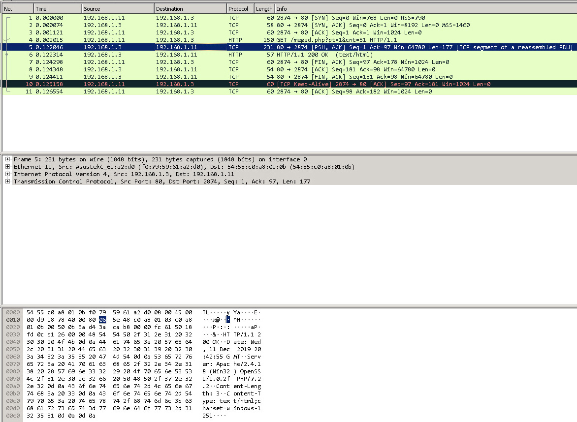

Посмотрел обмен между сервером и мегой Wiresharkом - ответ от сервера на срабатывание кнопки в мегу приходит кривой. Если добавить в megad.php ob_flush(); в предпоследнюю строку или закомментить последний flush(); , то все работает, я в php не силен, пусть знающие люди поправят. Система - win2008r2, мега 328, на линуксе не проверял.

Dmitry M писал(а): Чт дек 12, 2019 11:44 am Посмотрел обмен между сервером и мегой Wiresharkом - ответ от сервера на срабатывание кнопки в мегу приходит кривой. Если добавить в megad.php ob_flush(); в предпоследнюю строку или закомментить последний flush(); , то все работает, я в php не силен, пусть знающие люди поправят. Система - win2008r2, мега 328, на линуксе не проверял.
А не могли бы показать что именно сервер выдаёт?
Я убрал flush -- возможно, на каких-то конфигурациях эта конструкция выдавала ошибку. Попробуйте пожалуйста сейчас.
Если у кого-то ещё не работает, то включите пожалуйста лог MegaD -- там будет обмен показан между контроллером и сервером. В частности, реакция сервера на запросы от контроллера. Для надёжности можно попробовать этот запрос продублировать в браузере и посмотреть, что сервер выдаст, потому что ошибки или предупреждения в лог не попадут.

5й пакет приходит какой-то странный, в нем начало ответа сервера, а в 6ом, который уже HTTP, приходит последний кусок ответа.
Обмен меги и сервера после обновления модуляSPOILER_SHOW
вот так это выглядит, когда все ок

Dmitry M писал(а): Чт дек 12, 2019 1:59 pm 5й пакет приходит какой-то странный, в нем начало ответа сервера, а в 6ом, который уже HTTP, приходит последний кусок ответа.
Обмен меги и сервера до обновленияSPOILER_SHOW
В Вашем случае, ответная команда, по моему, вообще не приходит, только информация, что сервер доступен.
