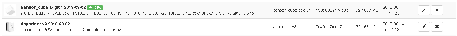

Всем привет!
После обновления от "2018-08-14 15:00:27" перестал работать метод "Switch". Другие методы (например "MotionDetected" и мои самодельные методы) - работают. Пробовал перезапускать цикл - не помогло :(
PS: Данный метод привязан к выключателям на батарейках. Посмотрел на телефоне в программе MiHome - данные от выключателя приходят, посмотрел в настройках модуля - данные от шлюза в модуль тоже приходят (судя по таймстэмпу в свойствах выключателя). Попробовал вручную запустить метод "Switch" - тоже работает. Получается модуль этот метод не запускает, хотя получает данные от выключателей.
cepxuo писал(а): Ср авг 15, 2018 8:16 amДанный метод привязан к выключателям на батарейках.
Давай скриншот вкладки Данные.
