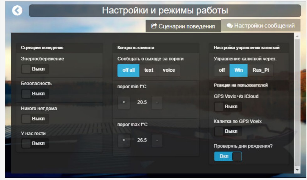

Благодарю Вас,а как изменить размер всплывающего окна в сцене настройки и режимы работы
