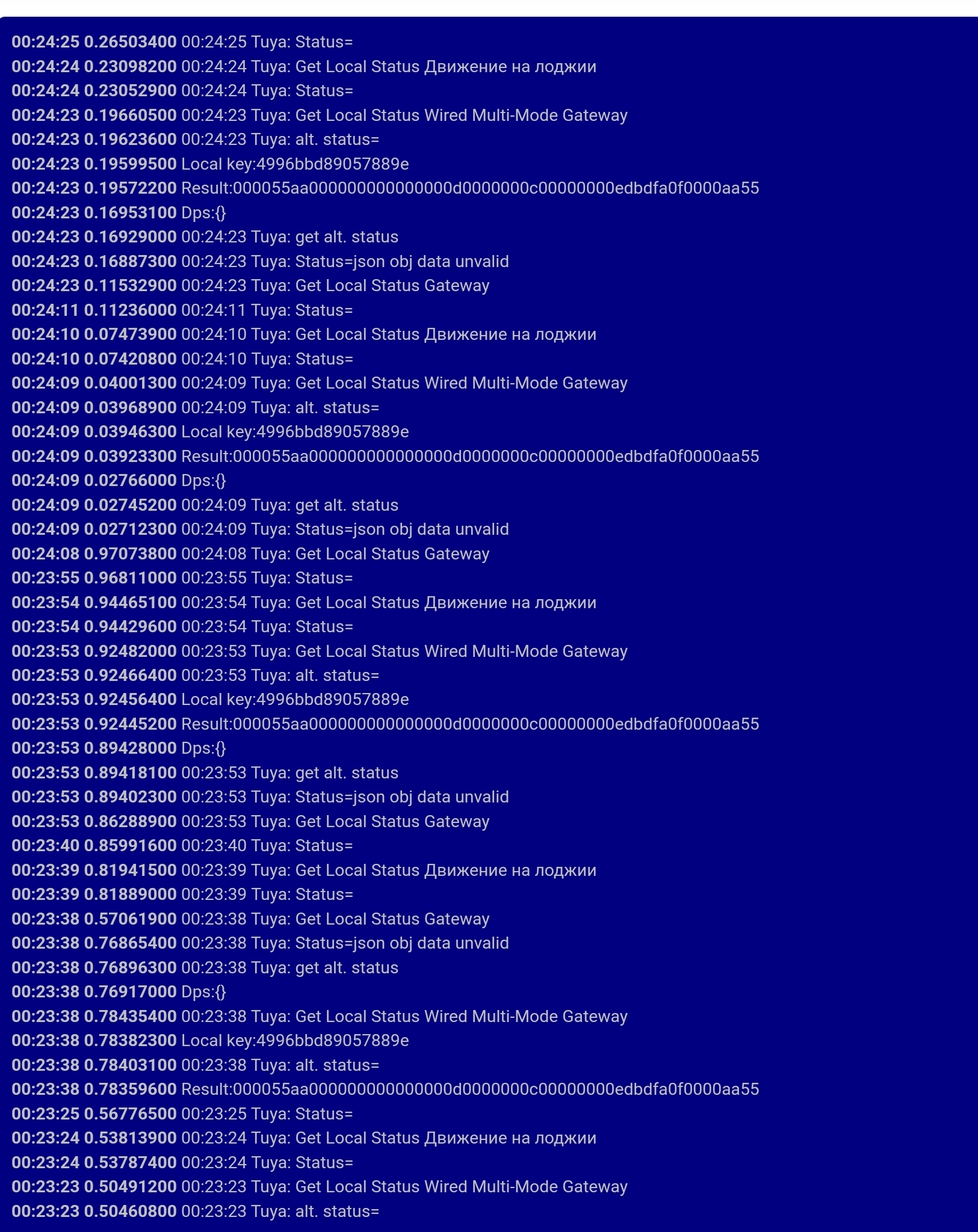

Скан не у шлюза, скан это такая кнопка в модуле (Сканировать), после нажатия на неё модуль ищет в локальной сети все устройства туи и выдаёт их айдишки и протокол, по которому они общаются
Понял. Спасибо за ваше терпение и ответы!
Версию протокола показывает 3.4 у шлюза, все остальные устройства 3.3
Посмотрел ответы устройств, но там от шлюза ничего нету, кроме названия устройства... или я ни чего не понял

Ross писал(а): Вт фев 21, 2023 5:40 am
Версия протокола 3.4 у шлюзп объясняет почему локально ничего не работает. Подозреваю, что там где в логе status= это как раз ответ от устройств, подключенных к шлюзу. В версии 3.4 ответы кодируются дополнительным ключом сеанса. Этот механизм в модуле не реализован на данный момент... Вроде бы в local tuya он уже появился, можно было бы попробовать реализовать его и в модуле, но у меня нету таких устройств, не на чем потестить.

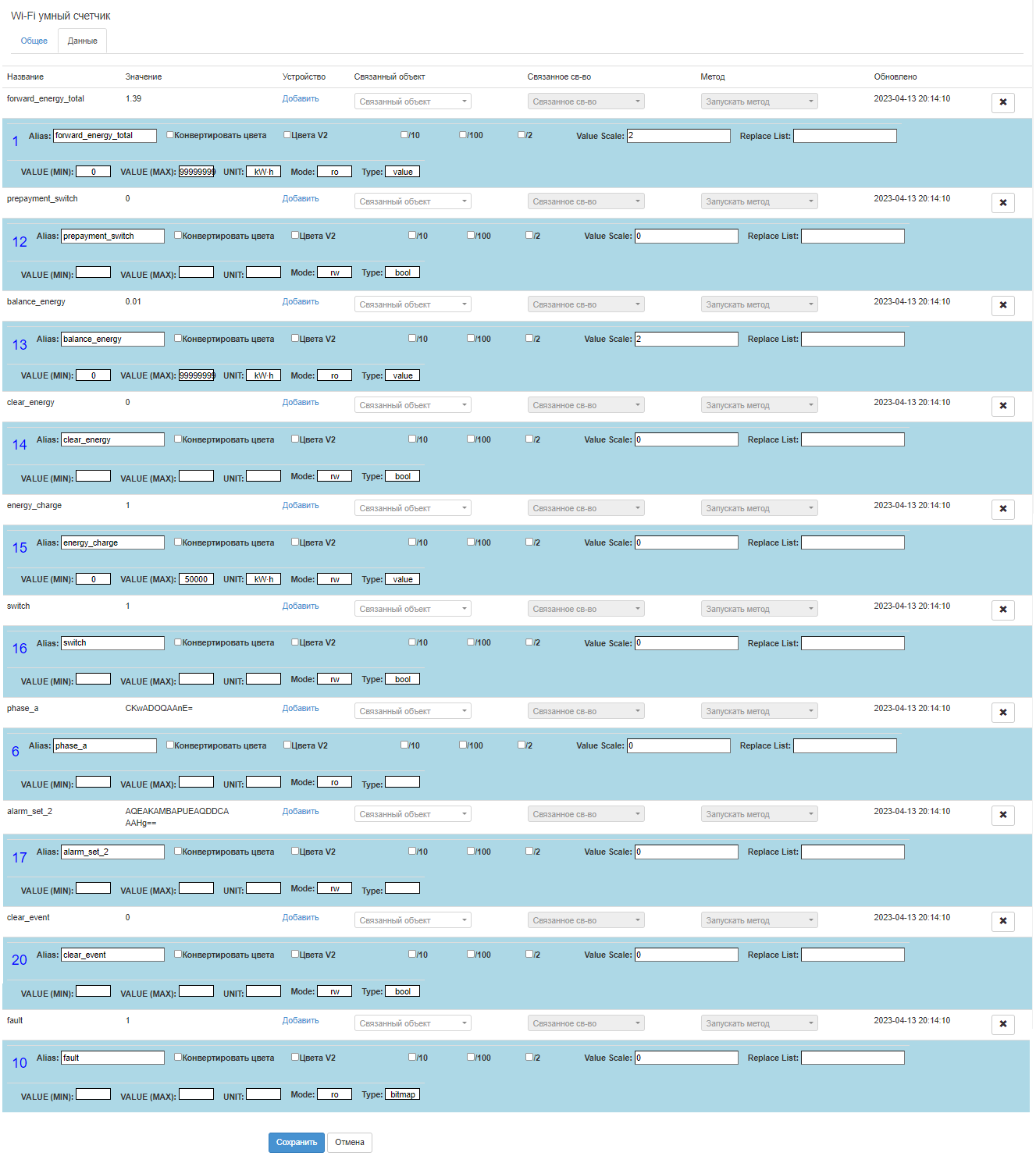

Добрый вечер всем. Вчера доехал до меня счетчик. В приложении всё видно... и вольтаж и ампераж и т.д. в метрики вывалилось не так много как хотелось бы... Подскажит кто нибудь где затык&

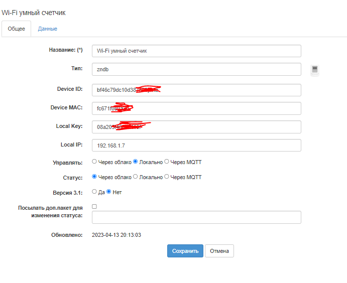

fandaymon писал(а): Пн сен 30, 2019 12:48 am Добрый день. В настройках шлюза и в настройках устройства стоит все локально. Но данные не передаёт. Через облако все работает ок. И так со всеми устройствами. В чем может быть проблема?Изображение
Screenshot_20230508_002457_Samsung Internet.jpg (1.24 МБ) 2511 просмотров

sije_74 писал(а): Чт апр 13, 2023 6:20 pm Добрый вечер всем. Вчера доехал до меня счетчик. В приложении всё видно... и вольтаж и ампераж и т.д. в метрики вывалилось не так много как хотелось бы... Подскажит кто нибудь где затык&
Посмотрел что пишет народ в интернетах - напряжение и сила тока каким-то образом кодируется в 6 метрике... Попытаюсь разобраться, но быстро не обещаю
