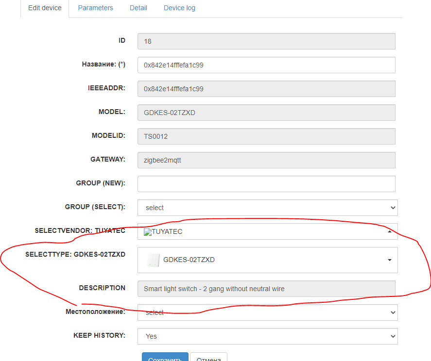

Нечего не изменилось, также Lonsonho X712A, определился в модуле как TuYa GDKES-02TZXD.

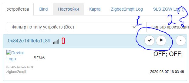

Приложите скрин EditDevices

directman66 писал(а): Чт авг 06, 2020 12:29 am Приложите скрин EditDevices

Если вам z2m некорректно отдает наименование устройства, то оно врядли будет корректно работать. Попробуйте обновить z2m на ветку dev и выставить наименование устройства в модуле мажора вручную.

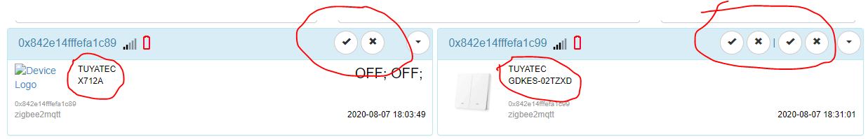

kas5858
Сообщения: 366
Сообщение kas5858 »
directman66 писал(а): Пт авг 07, 2020 5:49 am Метрики устройств на вкладке сервис обновляли?

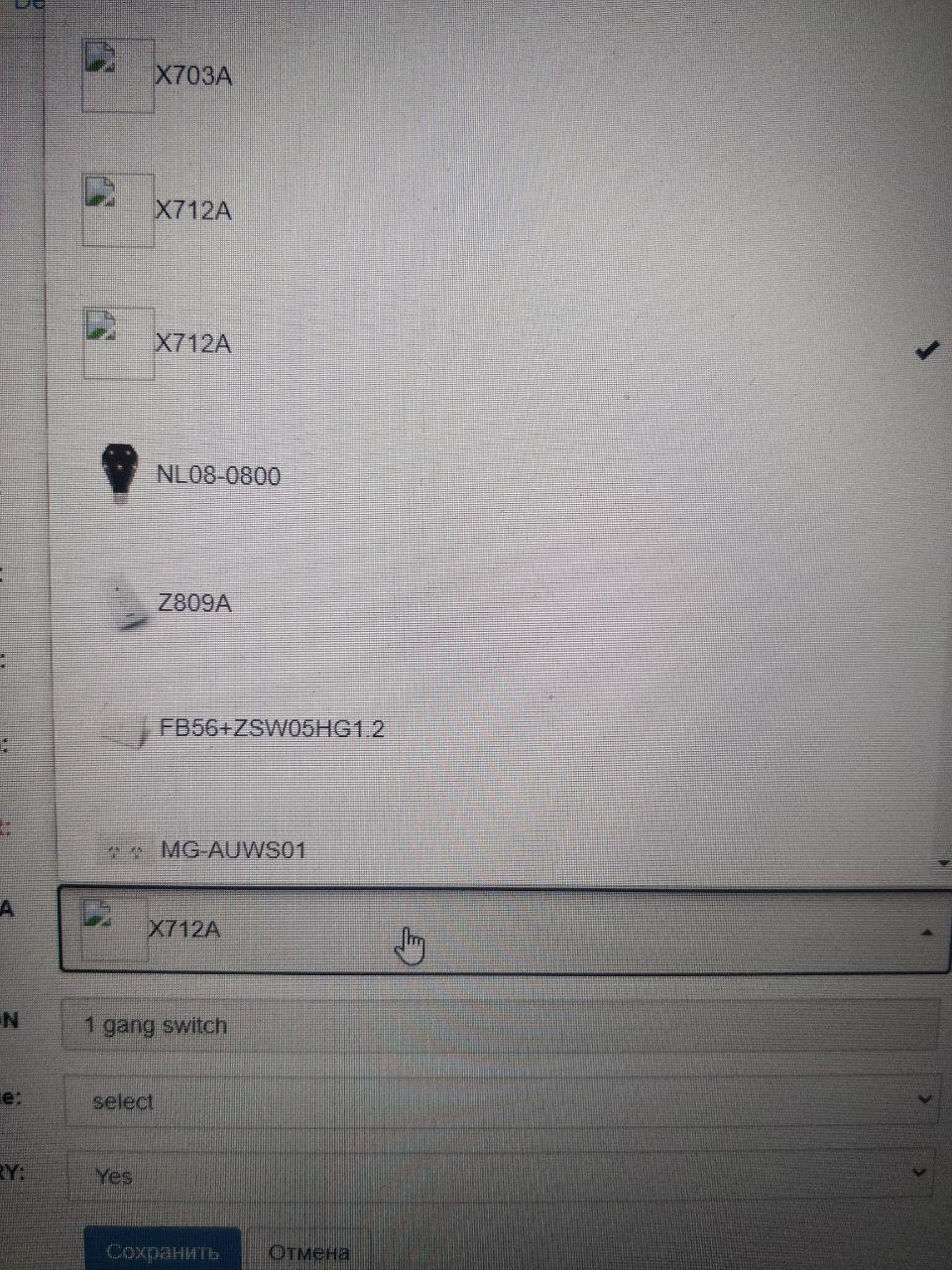

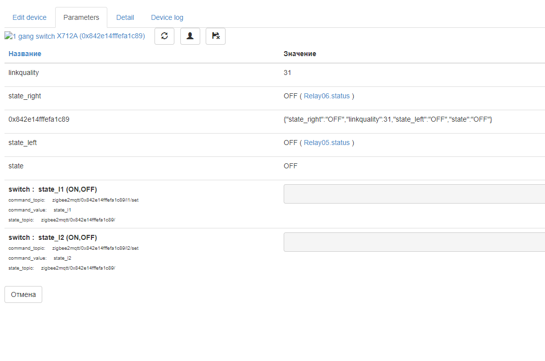

Обновил, перезагрузил малину. Результат задвоение Х712А, обе показывают при выборе 1 gang switch. И еще иконку можно.
Изображение Connect
kas5858
Сообщения: 366
Сообщение kas5858 »

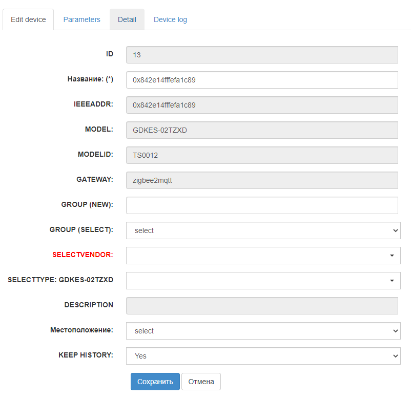

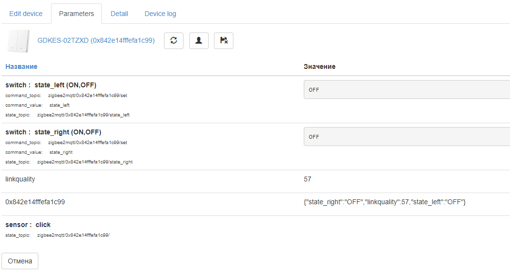

А вот так если удалить из МД и zigbee2mqtt и заново установить.
Изображение Connect
