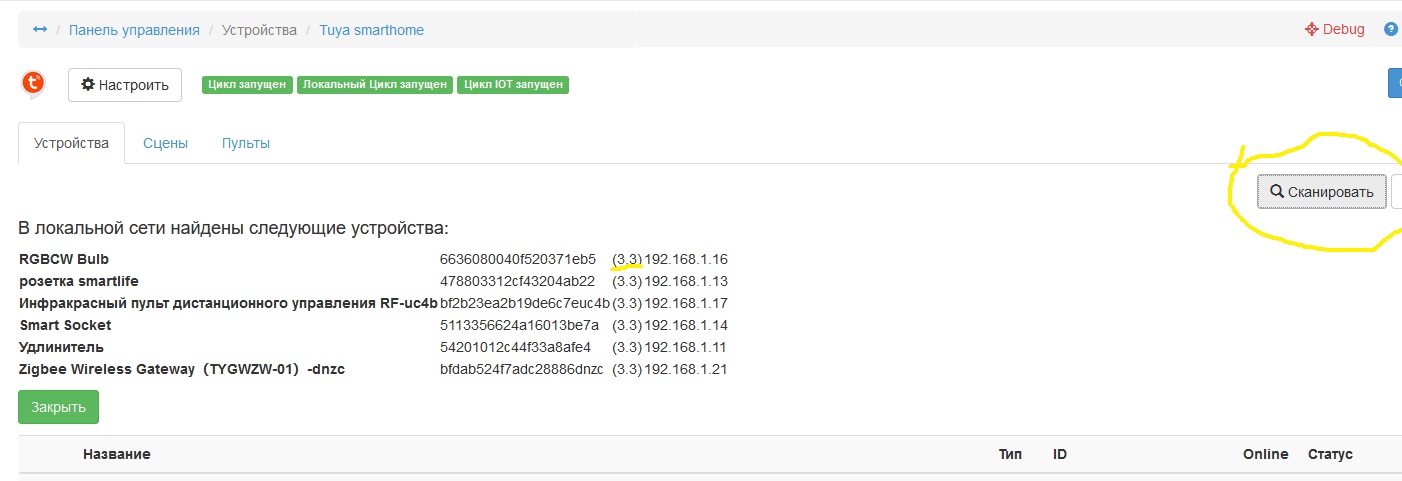

И кстати - какой протокол показывает скан у шлюза? Если 3.4, то пока его поддержки в модуле нету - можно было бы попробовать встроить, но у меня нету устройств с таким протоколом - проверить не на чем...
Как узнать какой протокол? где этот скан у шлюза?
не смог найти...

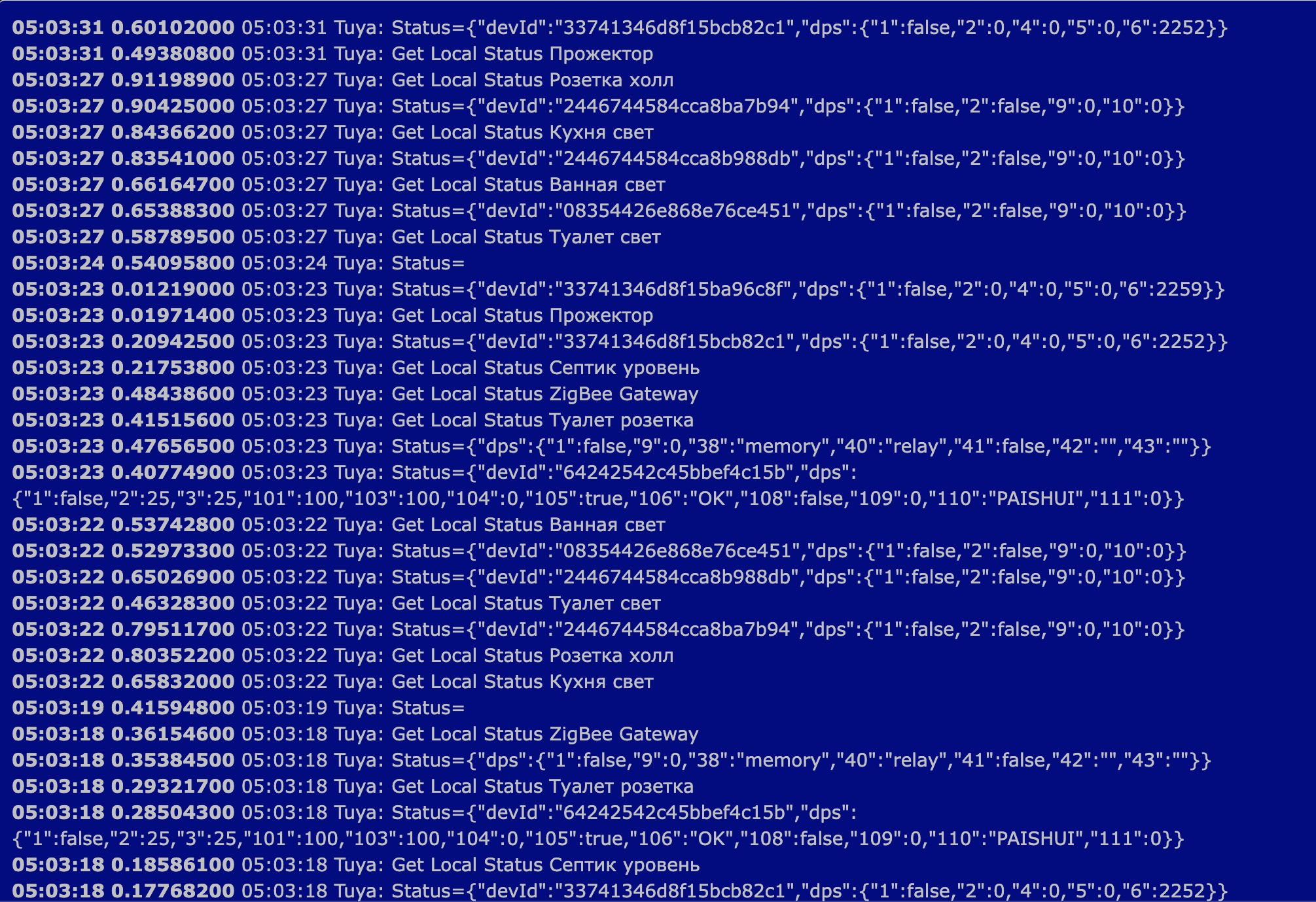

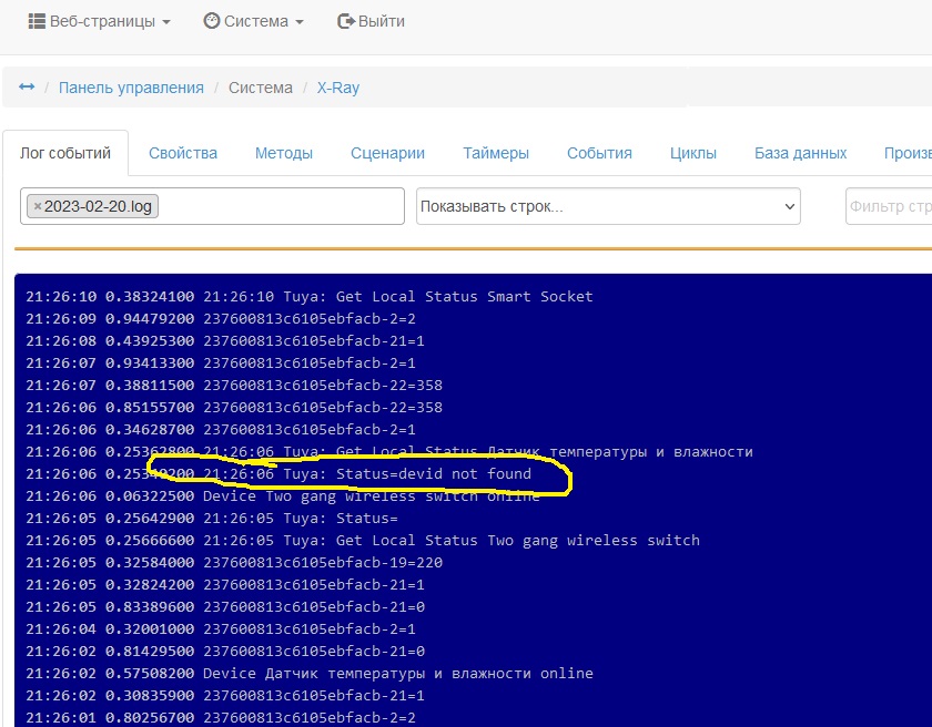

Ответы устройств можно посмотреть в логе, если стоит галочка debug цикла
например - тут видно, что какой-то устройство, скорее всего подключенное к шлюзу, не отдают статус из-за того, что нету такого devid
Скан не у шлюза, скан это такая кнопка в модуле (Сканировать), после нажатия на неё модуль ищет в локальной сети все устройства туи и выдаёт их айдишки и протокол, по которому они общаются
