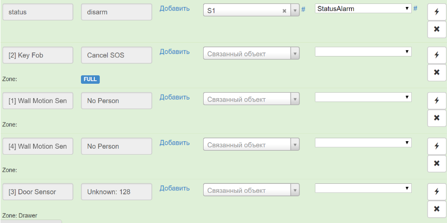

Тогда может имеет смысл добавить свойство $status_id, куда складывать код статуса который выдает именно brodlink (тот самый код 128, например), или именно 1/0 только?
А текстовою расшифровку сделать надписью как это сделано для общего статуса (FULL на скрине выше)

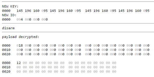

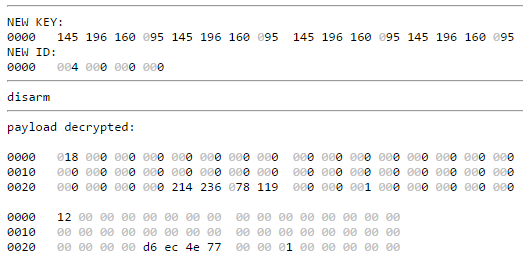

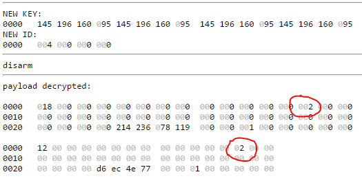

Запустил скрипт от уважаемого dmw, результаты:
1) Сначала просто привязал статус охраны к объекту и запустил скрипт. Скрин:
2) Потом отвязал от объекта. Звук в настройках включен. Запустил скрипт. Скрин:
3) Выключил звук в E-Control, запустил скрипт и обнаружил изменения:

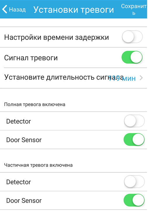

4) А нельзя ли сделать поведение модуля таким, чтобы перед каждым измененияем настроек S1C, он скачивал текущее состояние S1C, менял необходимые байты и отправлял обратно? Просто у S1C в E-Control есть еще целая страница настроек, которые точно влияют на пэйлоды и их тоже нужно запоминать и не ломать при изменениях через модуль:

VooDooN писал(а): А нельзя ли сделать поведение модуля таким, чтобы перед каждым измененияем настроек S1C, он скачивал текущее состояние S1C, менял необходимые байты и отправлял обратно? Просто у S1C в E-Control есть еще целая страница настроек, которые точно влияют на пэйлоды и их тоже нужно запоминать и не ломать при изменениях через модуль
Чтобы изменял - надо, как минимум, знать какие байты скачивать, и запоминать...было бы неплохо узнать какой за что отвечает...так можно будет прямо из модуля настройки задавать...
Уверены что остальные настройки влияют на пэйлод? Мне кажется только верхние 3...остальные уже к сенсорам относятся...

nick7zmail писал(а):Уверены что остальные настройки влияют на пэйлод?
Да. Есть изменения в байтах, если выбирать разные датчики для частичной и полной охраны.

Re: Модуль Broadlink
Попробуйте, кстати изменить начало функции Set_Arm(); следующим образом:
public function Set_Arm($mode){
        $data = array();
        $packet = self::bytearray(48);
                $packet[0] = 0x12;//добавить это
                $packet= $this->send_packet(0x6a, $packet);//и это
        $packet[0x00] = 0x11;
        $packet[0x04] = $mode;    //2 - full, 1 - part, 0 - disarm
        $response = $this->send_packet(0x6a, $packet);
Чисто теоретически - так он должен загрузить текущие настройки, перед отправкой команды...
