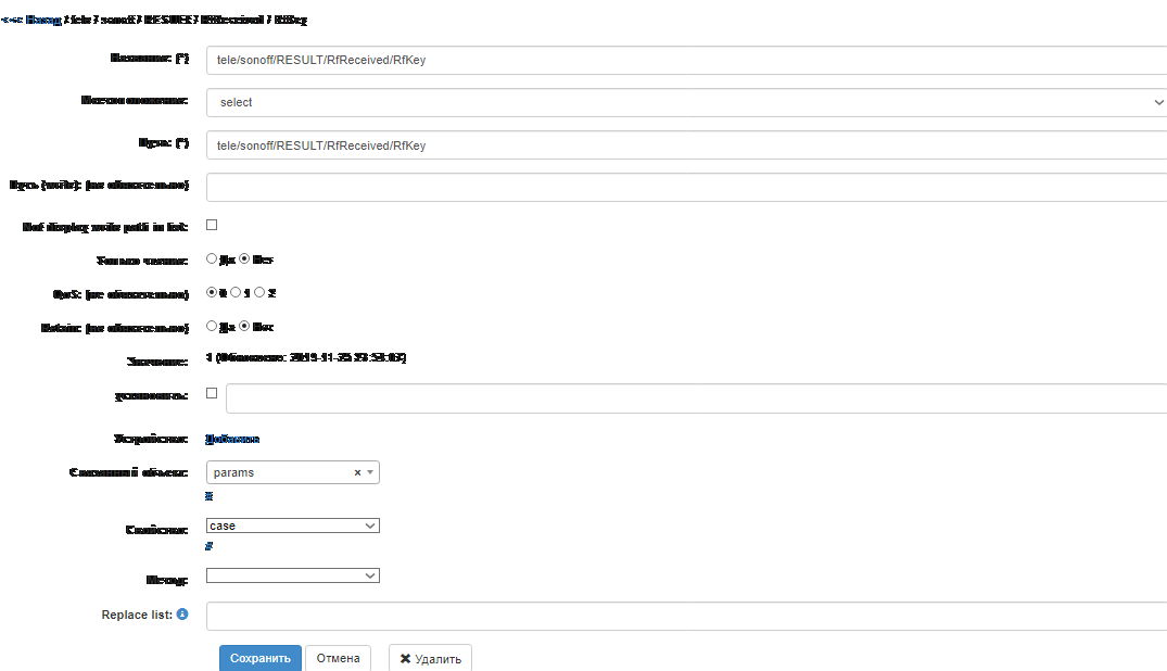

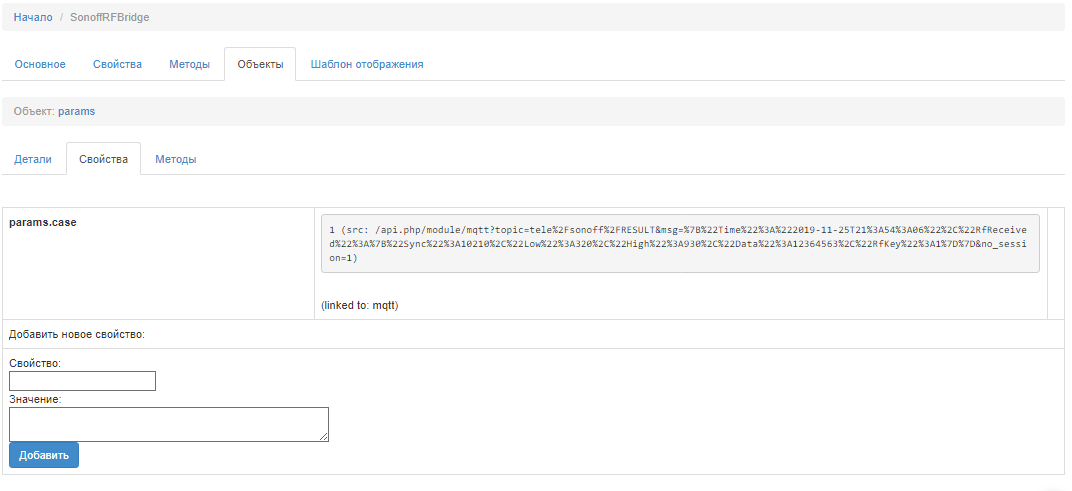

Подскажите с таким Sonoff RF Bridge 433 прошил его Sonoff-Tasmota 6.7.1 by Theo Arends
ВЫсветчивается в QMTT
Значения tele/sonoff/RESULT/RfReceived/RfKey
привязал к объекту и свойству . Только у меня получается я могу только один RfKey 1 использовать так как он привязывается к одно свойству у меня 10 датчиков на открытие выключатели и датчик протечки как их все использовать не пойму получается только один.
на Вас последняя надежда !
- Opera Снимок_2019-11-26_001350_192.168.0.101.png (29.7 КБ) 3643 просмотра
- Opera Снимок_2019-11-26_001324_192.168.0.101.png (3.01 КБ) 3643 просмотра
- Opera Снимок_2019-11-26_001302_192.168.0.101.png (35.06 КБ) 3643 просмотра

С прошитыми девайсами явно не сюда.

Я сам по началу голову ломал)) там в данных появляется rfTrig0, rfTrig1... при сработке (это у меня кнопки).MrStarsRus писал(а): Вт ноя 26, 2019 10:13 am Получается я подключаю его к телефону потом. В моджор домо. Потом модуль sonoff ввожу данные в настройках авторизации он высвечивается. Только он отображается как одно устройство и что к нему подключен но не отображается. Можно будет вечером написать и я покажу визуально.
У меня пока 2 кнопки заведены, вот я эти тригерры повесил на SButton.Status например, а в них в методе pressed уже щас буду код писать)
