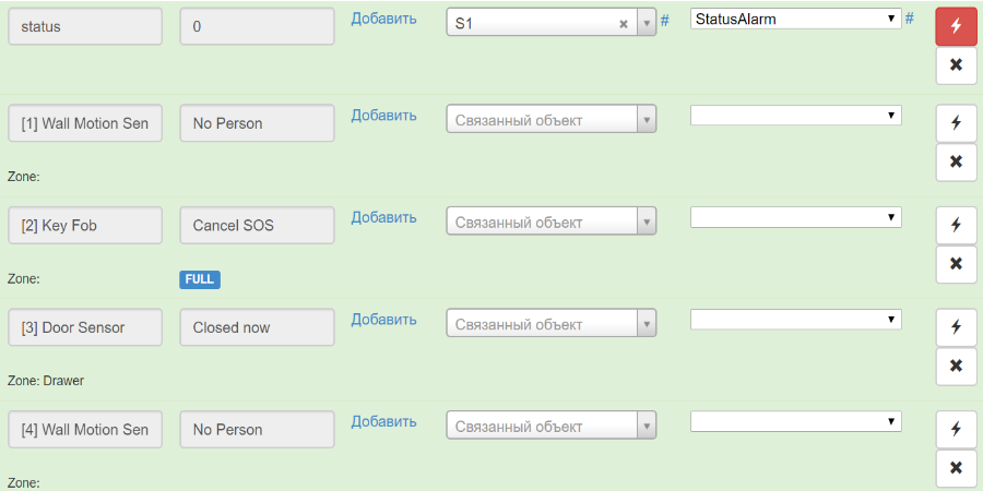

Теперь после статуса - Closed, через некоторое время статус меняется на - Closed now,
Open_4(Closed now).png (48.8 КБ) 6413 просмотров
Думаю если перед Closed убрать now, статус всегда будет - Closed

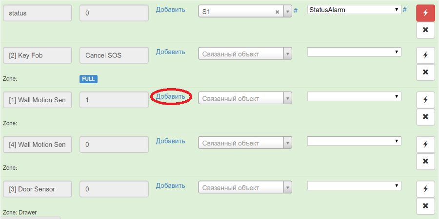

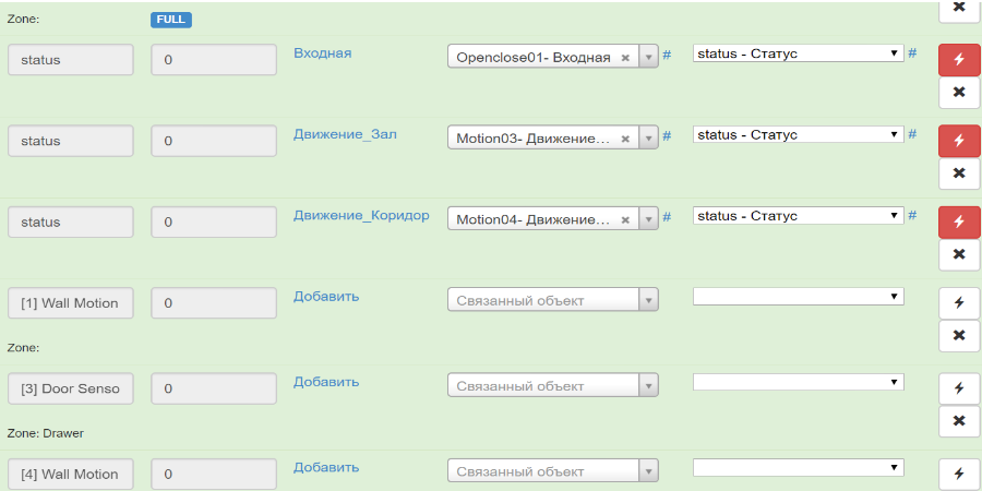

В устройстве все обновляется (1/0) при движении, открытие/закрытие, но почему-то при связывание с объектом из «Простых устройств», устройство начинает создавать клоны и в последствие переименовывает названия свойств в «status»
Re: Модуль Broadlink
уупс...кажется мой косяк =D...поправлю...
airafree
Сообщения: 162
Сообщение airafree »
Создание "Простого устройства" через "Добавить" не работает,
Объект создается, но связи устройством нет.
