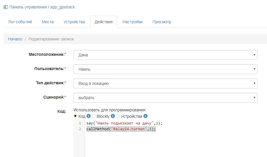

А подскажите пжл. код который может включать прожектор (в GPS во вкладке действие) когда я приезжаю вкл его только в режиме темное время суток.
callMethod('Relay24.turnon',1);
Jilber
Сообщения: 719
Сообщение Jilber »
Как-то так:
if (gg('DarknessMode.active') == '1') {
say("Наиль подъезжает к даче",1); callMethod('Relay24.turnon',1);
Nail
Сообщения: 377
Откуда: Самара
Сообщение Nail »
Jilber писал(а): Вс май 24, 2020 12:08 pm Как-то так:
а если мы напишем так, то говорить будет всегда, а включать только в темное время суток?
Jilber
Сообщения: 719
Сообщение Jilber »
Да.

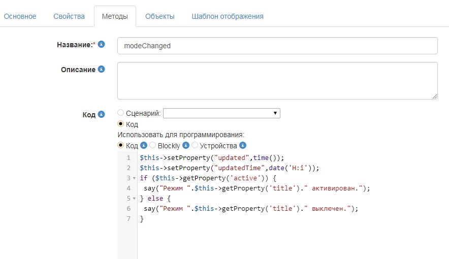

поискал и что то не нашел где отключить Алису произносить слова"Режим темное время суток выключен"?
в классовых методах activate/deactivate
Nail
Сообщения: 377
Откуда: Самара
Сообщение Nail »
nick7zmail писал(а): Пн май 25, 2020 8:40 pm в классовых методах activate/deactivate
СПС. но вроде оказалось в методе "modeChanged"
