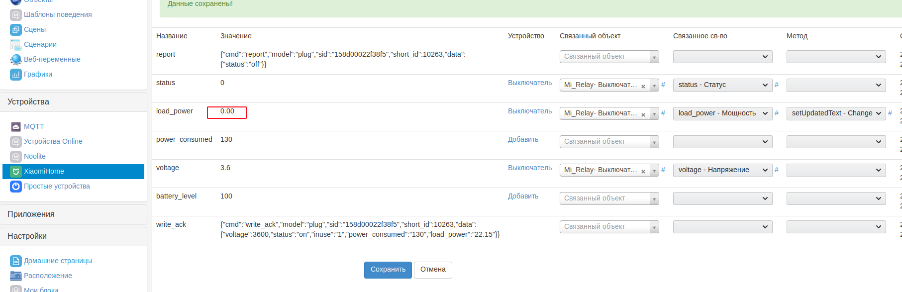

Подскажите пожалуйста, как розетка из набора Smart Home Kit передает свойство load_power. При включении/отключении розетки из приложения MiHome, либо аппаратной кнопкой никаких данных в это поле не передается. При включении розетки со сцены так же ничего не происходит. Но что странно при отключении розетки с меню сцены, в поле load_power появляются последние актуальные данные до отключения. Показания мощности в приложении MiHome отображаются правильно.
Заранее спасибо за консультацию!
ARA_ писал(а): Ср июн 27, 2018 10:32 pm Подскажите пожалуйста, как розетка из набора Smart Home Kit передает свойство load_power.
Включи Debug. Открой в икс-рей лог модуля. Вбей в фильтр ИД розетки. И скинь сюда скрин лога при разных режимах работы розетки (вкл, выкл, с нагрузкой, без нагрузки).

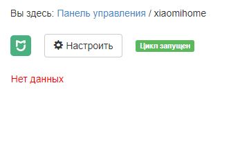

Привет, помогите с первичной настройкой
Установил мажодом и плагин для шлюза сяоми, по данным с коробки 2-й версии.
Устройств не находит, пробовал заполнить ай-пи шлюза и сервера тоже самое...

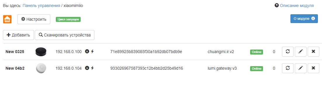

поставил второй плагин Xiaomi miIO отобразило шлюз и шайбу, шлюз под именем lumi.gateway.v3, все видно, включая ip и токены, значит настроен шлюз правильно, в домотикз тоже не получилось зайти...

Что можете посоветовать?
