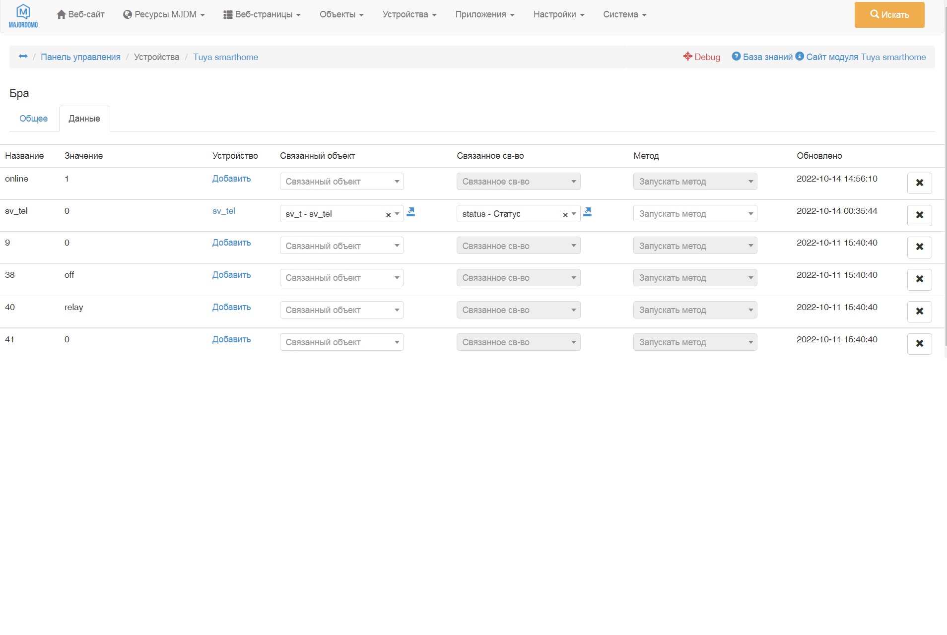

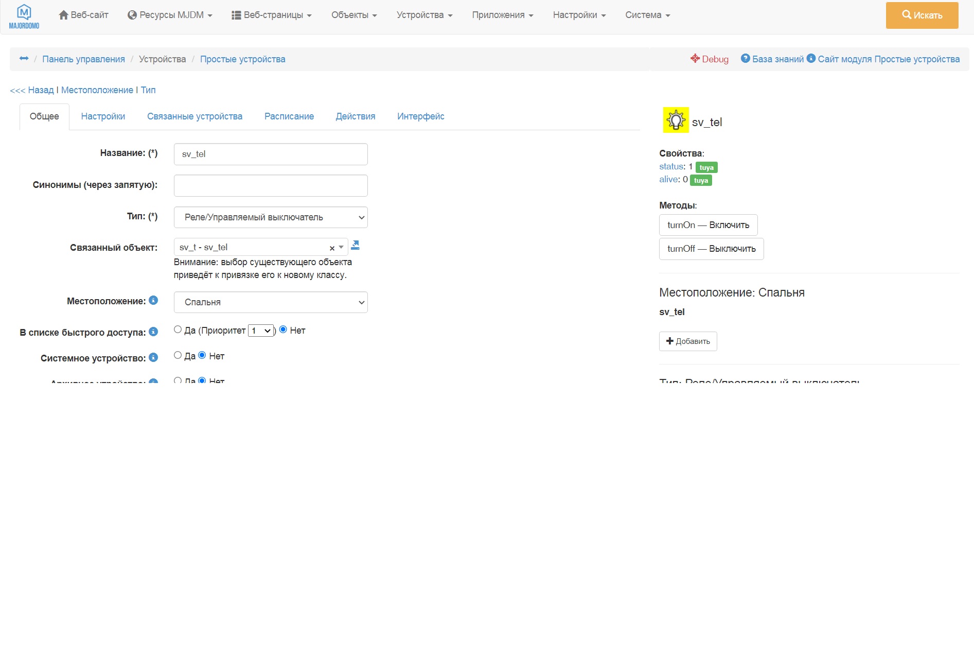

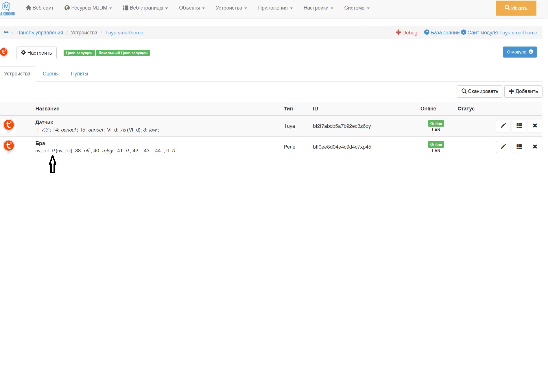

Добрый день! Подскажите, в чем может быть проблема, смарт-выключатель работает только на выключение. При включении из MDM, статус меняется на "1", реально реле не срабатывает...
Сообщения: 1576
Re: [Модуль] Tuya
Сообщение fandaymon »
dimbox писал(а): Пт окт 14, 2022 3:35 pm Добрый день! Подскажите, в чем может быть проблема, смарт-выключатель работает только на выключение. При включении из MDM, статус меняется на "1", реально реле не срабатывает...
Странно, что названия свойств не подтянулись из облака...
Можно попереключать из приложения и посмотреть, какие значения приходят в это свойство
А потом зайти в объекты и занести эти значения в свойство напрямую, а не через ПУ
Попробовать переключить устройство на управление через облако
Сканом посмотреть какая версия протокола у устройства

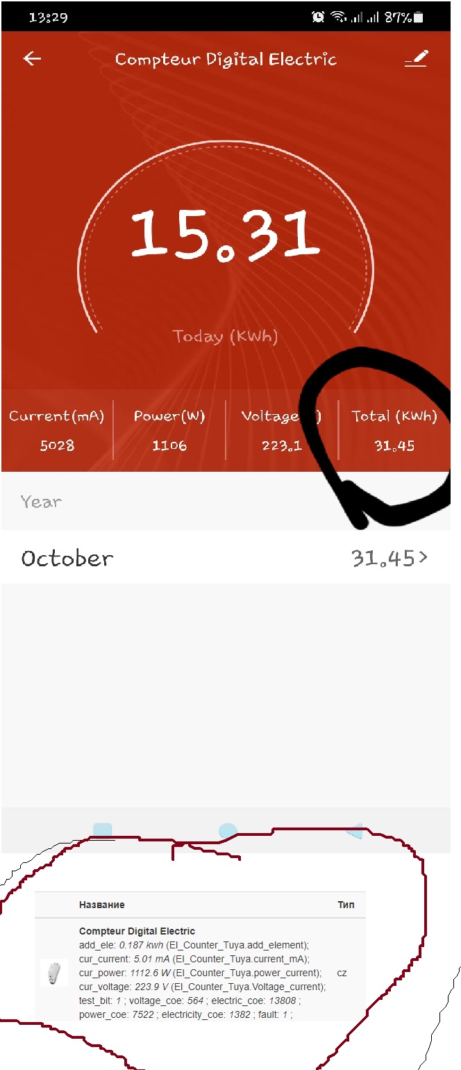

как то можно выдернуть в mjd данные, которые видны в приложении smartLife, но не видны в модуле Tuya smarthome/
JSON как то можно посмотреть в сыром виде ? что вообще с облака в mjd прилетает. Думал add_coe это число, на которое приростает счетчик. нифига.

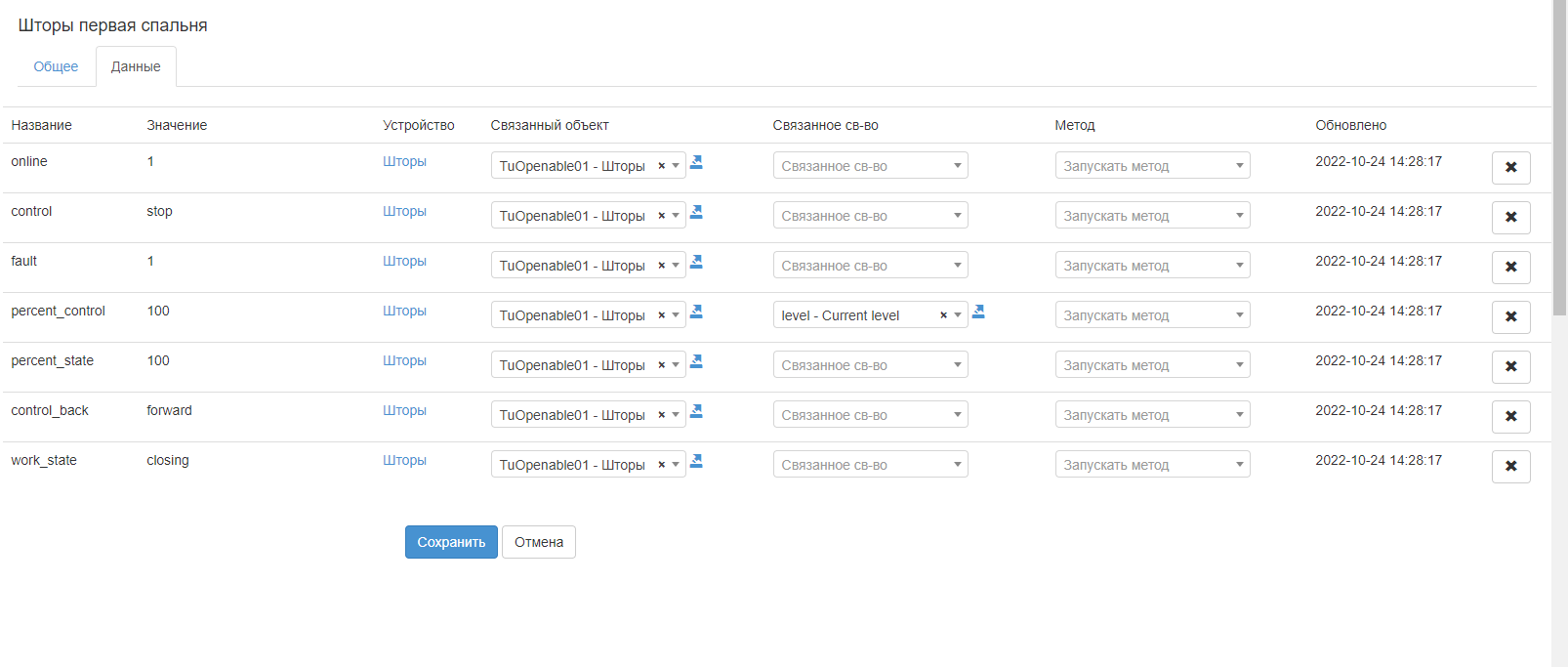

Re: [Модуль] Tuya
дополню пост выше, две проблемы
1. с модуля закрыто не 0, а 1
2. при отправке значения из пу, от модуля иногда сначала прилетает старое значение и потом установленное
к примеру было 50, отправили 0, прилетело сначала 50 потом 1
ну и вопрос в решении что проще поправить под это пу или в модуле, первое просто но не универсально

CAHbKA писал(а): Вс окт 23, 2022 8:48 am как то можно выдернуть в mjd данные, которые видны в приложении smartLife, но не видны в модуле Tuya smarthome/
Все данные, которые прилетают из облака видны в модуле
Общий расход за месяц можно получить из облака функцией Tuya_Web_Stats($device_id, $dp_id=17, $gw_id='')
Получаем примерно такой json
array(3) { ["thisDay"]=> string(4) "0.28" ["sum"]=> string(6) "389.69" ["years"]=> array(3) { [2022]=> array(10) { ["01"]=> string(5) "26.34" ["02"]=> string(5) "22.34" ["03"]=> string(5) "18.56" ["04"]=> string(5) "18.69" ["05"]=> string(5) "17.54" ["06"]=> string(5) "17.70" ["07"]=> string(5) "19.22" ["08"]=> string(5) "18.65" ["09"]=> string(4) "7.32" [10]=> string(4) "8.87" } [2021]=> array(12) { [11]=> string(5) "17.59" [12]=> string(5) "19.85" ["01"]=> string(5) "13.74" ["02"]=> string(5) "10.95" ["03"]=> string(5) "14.59" ["04"]=> string(5) "14.71" ["05"]=> string(5) "24.39" ["06"]=> string(5) "18.77" ["07"]=> string(5) "17.38" ["08"]=> string(5) "13.34" ["09"]=> string(5) "16.32" [10]=> string(5) "13.65" } [2020]=> array(2) { [11]=> string(4) "8.65" [12]=> string(5) "10.54" } } }
