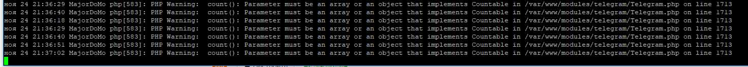

Получаю такое в логе
Но работает
Но работает
- Error.jpg (52.66 КБ) 7770 просмотров

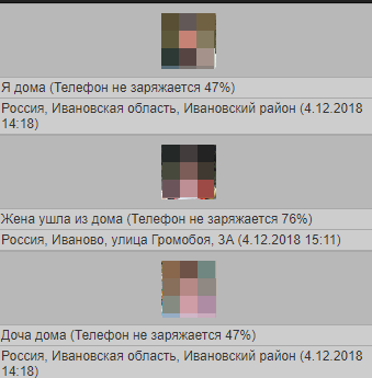

После последнего обновления и кардинальной переделке Say, SayTo и т.д. стали твориться странные вещи в модуле. Вывод сообщений идёт в произвольном порядке, а не в том, как записано в коде. Иногда проглатываются целые строки.
Давным давно сделал вывод кто-где находится не координатами, а адресами. Через Яндекс API.Eraser писал(а): Ср ноя 28, 2018 11:12 amа зачем это в callback? можно просто в команду, у меня так: создана команда "Где", скрыта от показа в клавиатуре, для активации нужно отправить сообщение боту "где имя_пользователя", имя надо задать в User.fullNamealekszander писал(а): Ср ноя 28, 2018 11:05 amEraser писал(а): Ср ноя 28, 2018 11:01 amкод callback в студию!alekszander писал(а): Ср ноя 28, 2018 10:58 am Коллеги, подскажите. Сделал callback на запрос координат. При запросе координат начинает бесконечно слать позицию. Причём делает это рандомно. Может прийти а может и очень много. Куда копать не подскажите?Return был добавлен в качестве эксперимента. Но результата не далоКод: Выделить всё
