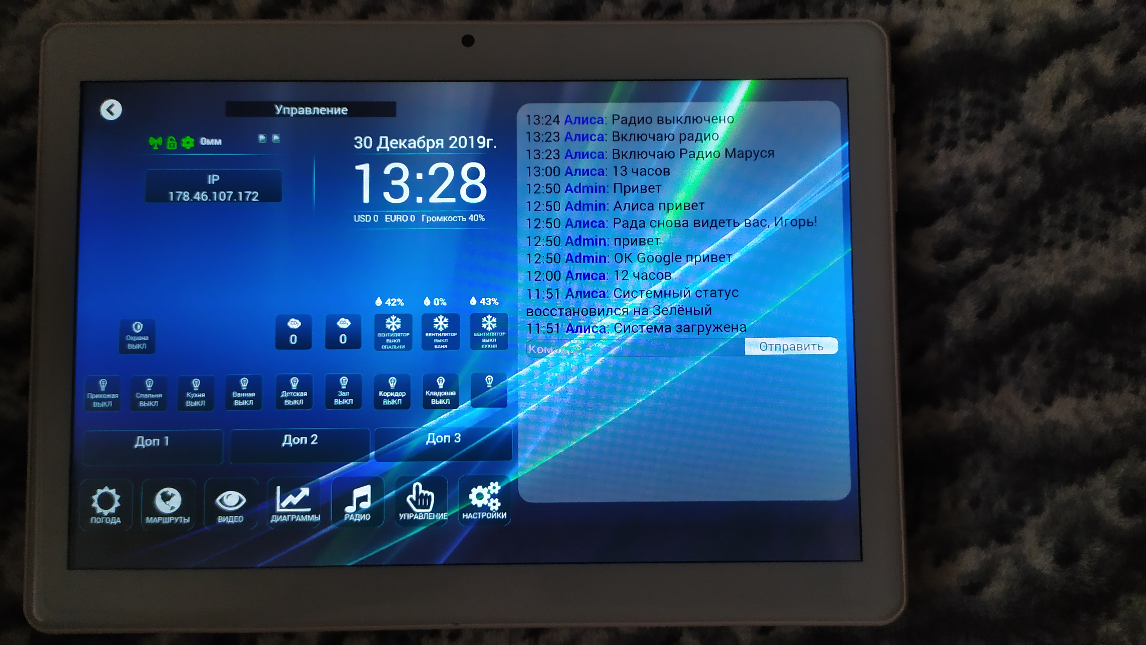

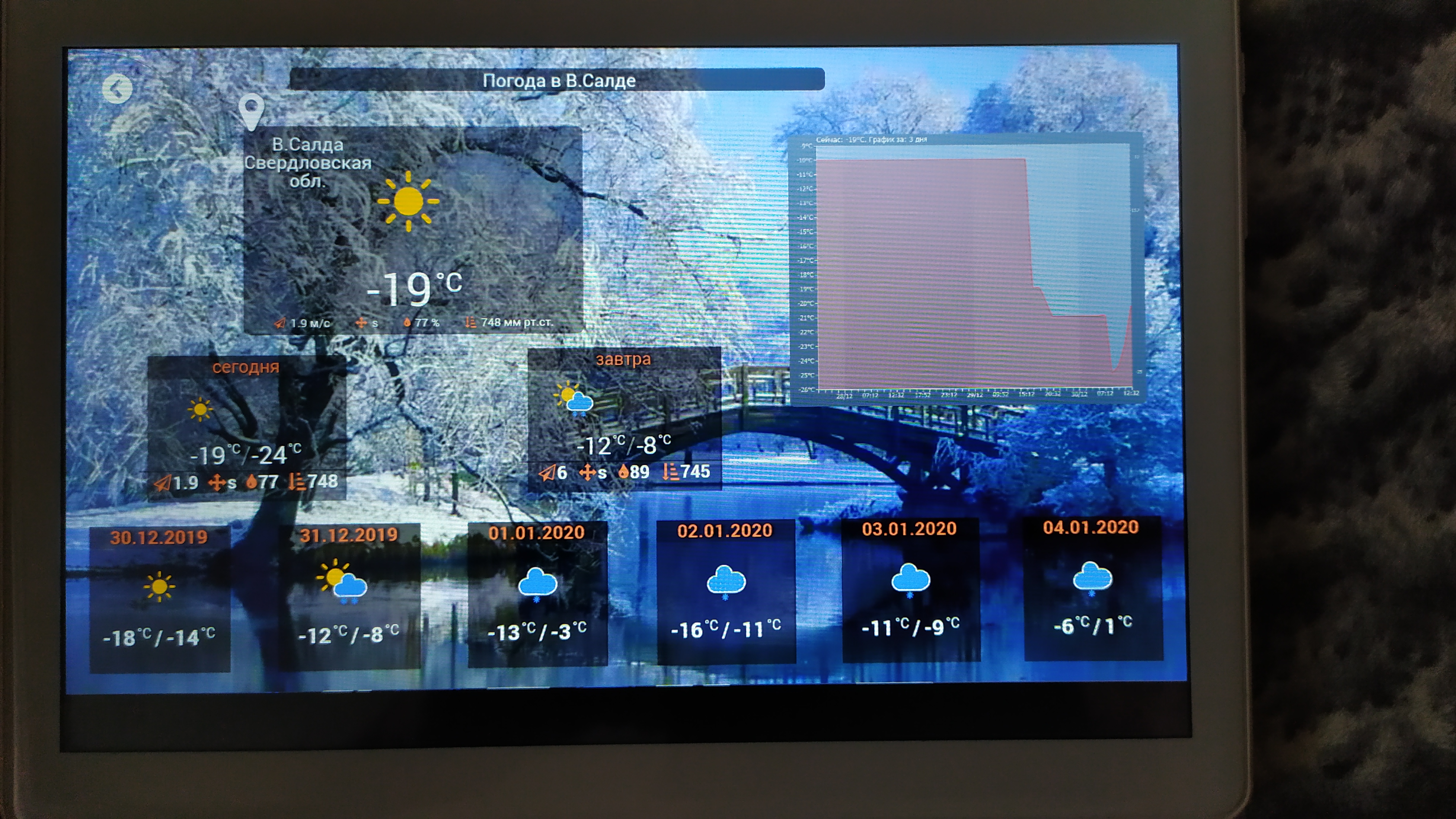

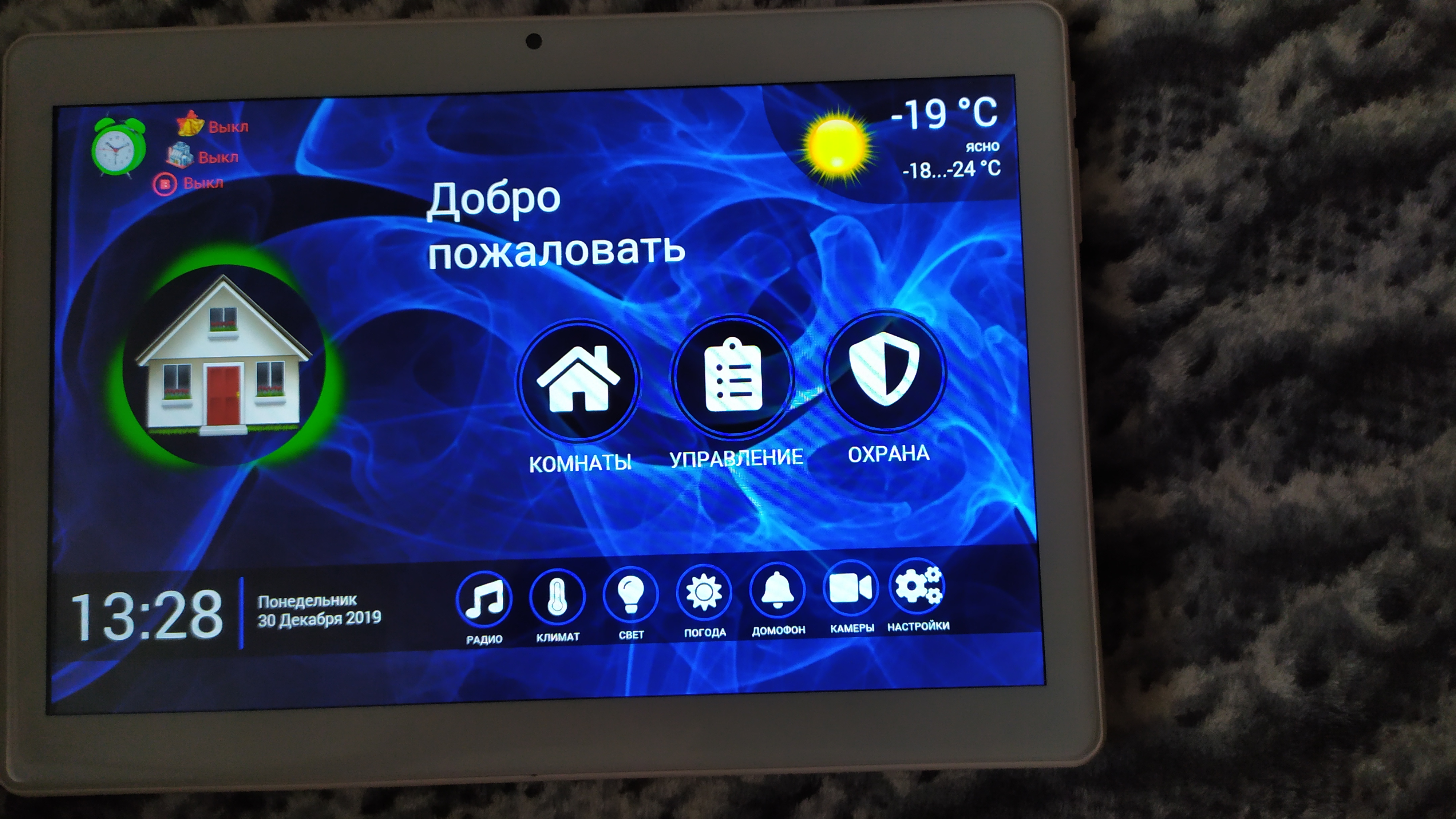

Garik908
Сообщения: 56
Зарегистрирован: Пт ноя 01, 2019 9:58 am
Re: Дизайн сцен 2
Сообщение Garik908 »
Думаю, что фоновое изображение имеет размеры одни с размером сцен. И на разных экранах будет сдвиги. Проще определить на каком будите использовать и такого размера использовать картинку.Я подгонял под плашет даже вроде такие же размеры как у Вас. Ещё вариант если у вас светлая тема стоит смените на тёмную, там будет тёмный фон. На одной фото видно с низу..

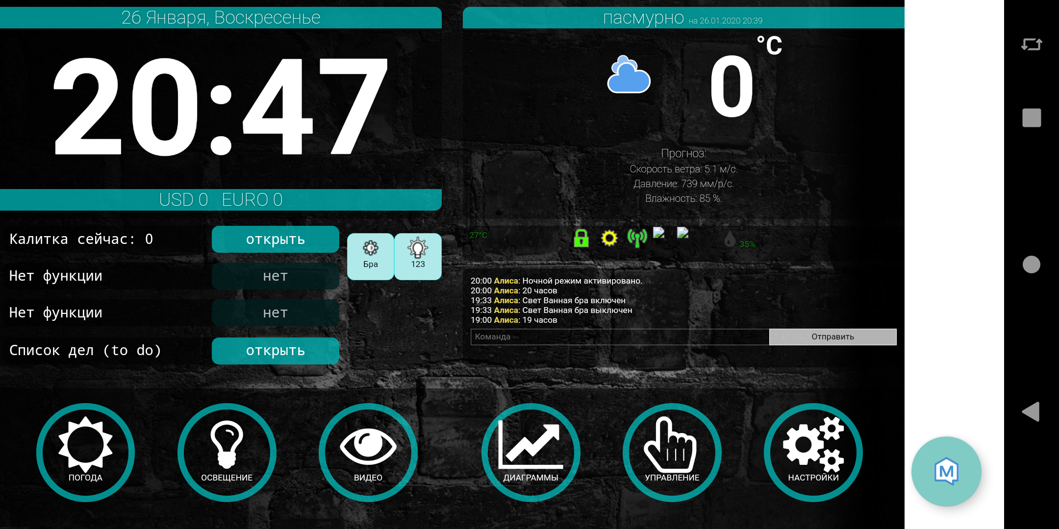

Сообщение Diminator »
У меня как-то так выглядит, вот эта белая полоса справа просто убивает (((
И не совсем понял где выбрать темную тему? В настройках сцены?
Еще вопрос, а как у вас реализованы "камеры" и "домофон"?

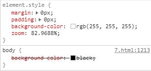

Я попробовал прописать в general_CSS
body {
background-color: black;
но вижу что этот параметр переписывает element.style а вот где он находится я не могу найти. Или я вообще не правильно копаю?
Если в отладчике меняю на "black" ну просто все шикарно становиться. Подскажите, как корректно прописать цвет фона?
