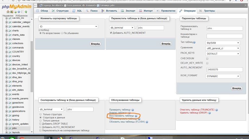

Есть только это: Checksum table
Обновить кеш таблицы (FLUSH)

Re: Ещё немного обновлений
Сообщение dr.pavlov.alex »
Все верно, там и смотрю. Нет восстановить таблицу. Еще когда на эту таблицу кликаю, пишет На сервере обнаружены некоторые ошибки. Посмотрите внизу окна.

Это плохой признак, наверное таблица совсем накрылась. Можно попробовать совсем её удалить и создать заново.
В разделе SQL скопировать команды
DROP TABLE IF EXISTS `jobs`;
CREATE TABLE IF NOT EXISTS `jobs` (
  `ID` int(10) unsigned NOT NULL AUTO_INCREMENT,
  `TITLE` varchar(255) NOT NULL DEFAULT '',
  `COMMANDS` text NOT NULL,
  `RUNTIME` datetime DEFAULT NULL,
  `EXPIRE` datetime DEFAULT NULL,
  `PROCESSED` int(3) NOT NULL DEFAULT '0',
  `STARTED` datetime DEFAULT NULL,
  `EXPIRED` int(3) NOT NULL DEFAULT '0',
  PRIMARY KEY (`ID`)
) ENGINE=MyISAM  DEFAULT CHARSET=utf8 AUTO_INCREMENT=180729 ;
и нажать кнопку Вперёд

Огромное спасибо. Все заработало!
