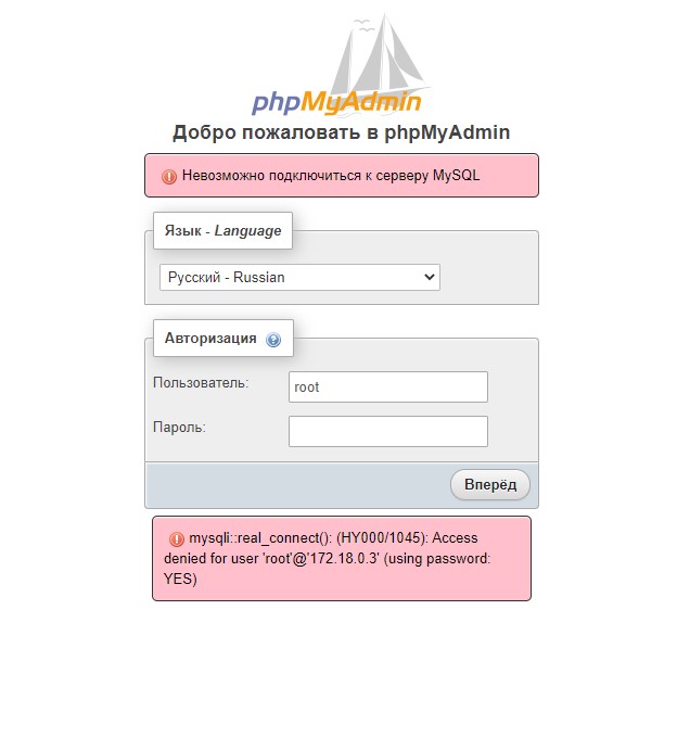

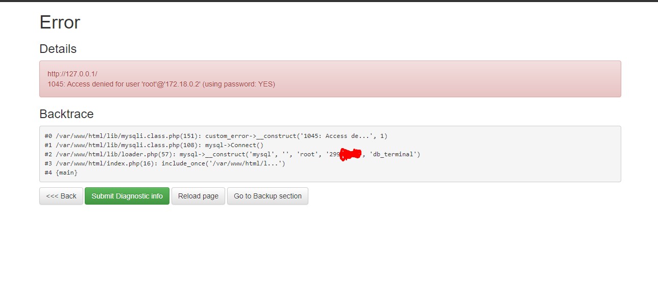

sega6549 писал(а): Пт мар 19, 2021 7:56 pm Добрый день, не знаю жива ли еще тема и актуальны ли мои вопросы, ставил докер на Ubuntu 20, сами контейнеры ставил по инструкции от nick7zmail, вроде все поставилось, все контейнеры запустились, но к mysql мажердомо не подключается пишет пароль не подходит, поставил pypmyadmin, но он тоже самое пишет, переделывал раз 100 наверное, пароль не подходит и все тут, и пустой пробовал и цифры и буквы, всегда одно и тоже, и пользователь совпадает, и пароль уже копировал прямо с файла но не пускает собака, подскажите сталкивался кто с этим и может есть решение какое то? Заранее спасибо

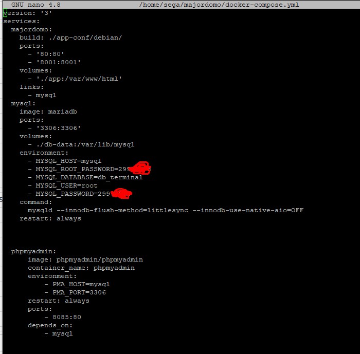

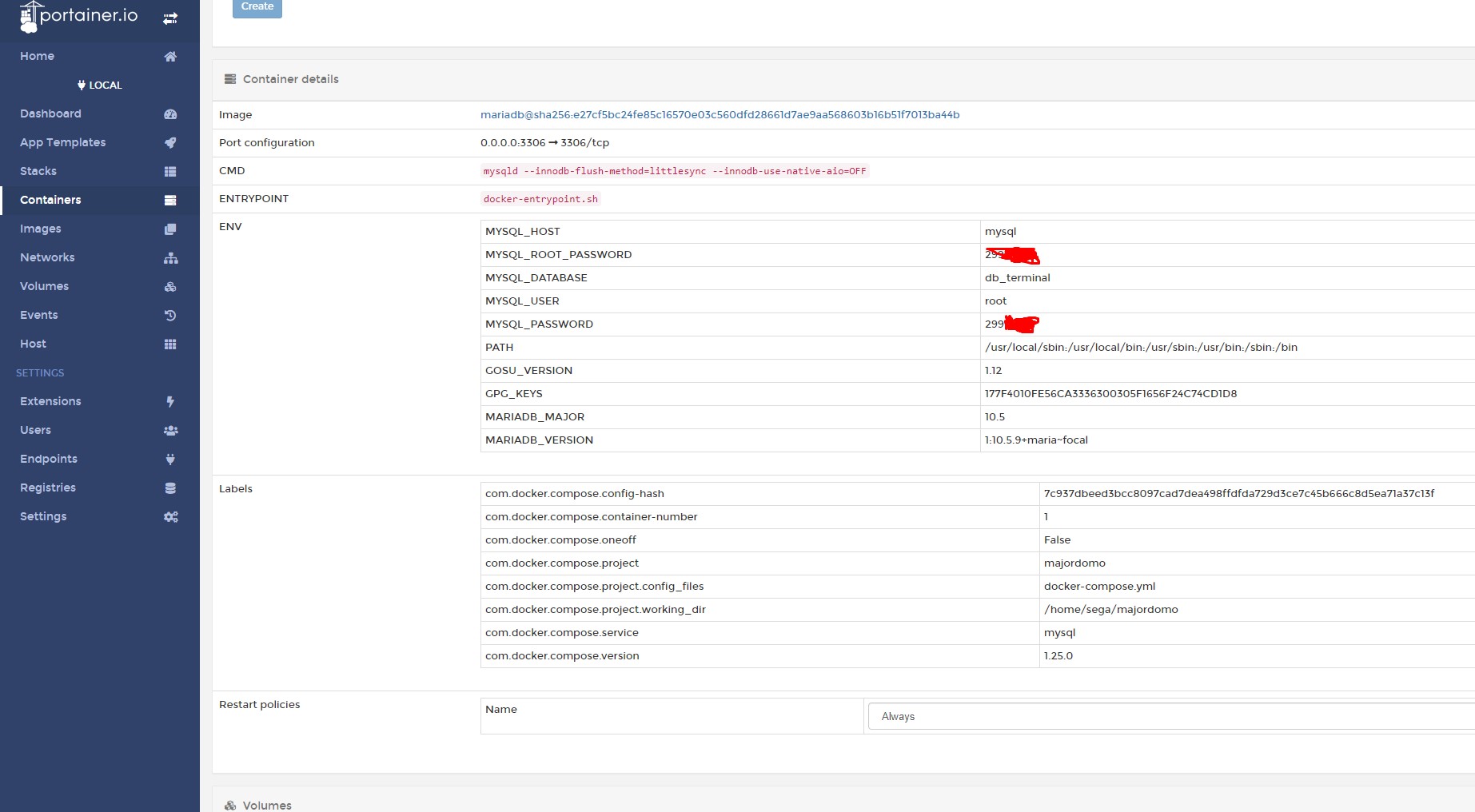

в том то и дело, указываю пароль в файле, пароль rootpsw тоже не подходит, файл имею в виду docker-compose.yml, ниже фото с настройками

Для рута вроде ограничение, что входить он может только по локал хосту...это где то в настройках прописано то ли бд, то ли phpmyadmin...варианта 2 - создать юзера (не рута) и раздать ему права, или же бороться с ограничением с подключением не с локалхоста...
Попробуйте в PMA_HOST указать 127.0.0.1 как вариант...у меня с подобным конфигом вроде всё работало...
Конфиг кстати совсем чуть чуть неверный))) ROOT_PASSWORD - это пароль для юзера root. А MYSQL_USER это как раз юзер НЕ root, но который создастся в БД и через которого доступ можно будет получить. MYSQL_PASSWORD соответственно пароль этого юзера...поробуйте в юзера что нить отличное от рута вписать...это как раз первый вариант из предложенных =)

nick7zmail писал(а): Пт мар 19, 2021 11:51 pm Для рута вроде ограничение, что входить он может только по локал хосту...это где то в настройках прописано то ли бд, то ли phpmyadmin...варианта 2 - создать юзера (не рута) и раздать ему права, или же бороться с ограничением с подключением не с локалхоста...
при указании в PMA_HOST 127.0.0.1 phpmyadmin вообще пишет невозможно подключиться к серверу MySQL, пользователя отлично от root тоже попробовал, результата не дало, даже разные пароли пробовал)) не знаю куда еще копать

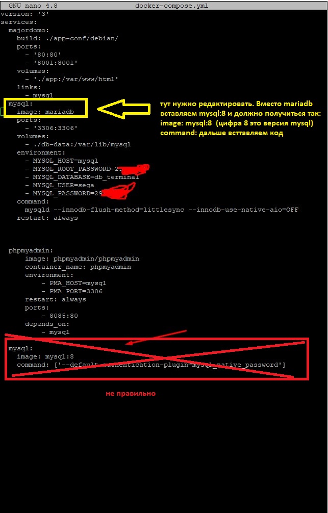

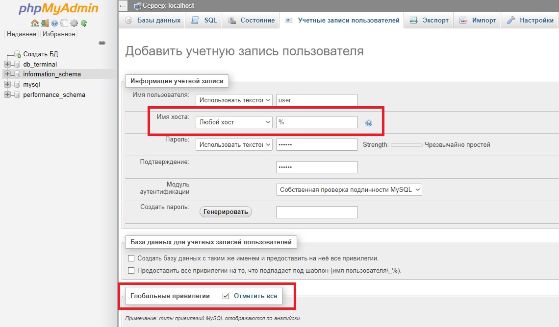

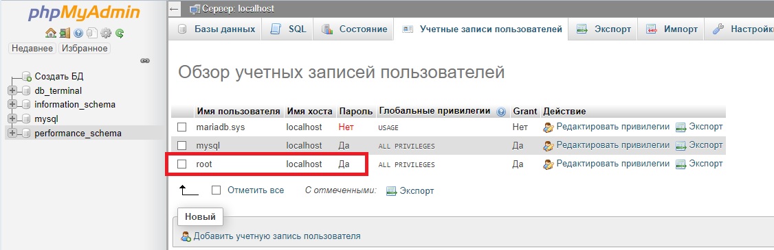

Может даже дело и не в паролях. Скорее вас не пускает по IP. На скриншоте я выделил УЗ root, обратите внимание, что разрешается доступ только с localhost, это по умолчанию и я ничего не менял. localhost это локальный адрес в докере, он может быть любым.
Для понимания, здесь указывается конкретный IP, текстовый хост или любой хост
  • если указывается localhost, то доступ только с локального IP
  • если указывается конкретный IP, то доступ только с этого IP
  • если указывается любой IP, то доступ возможен с любого IP
Попробуйте подключить плагин аутентификации
Да и просто загуглите docker compose нет доступа к phpmyadmin, найдете кучу ответов на свою проблему

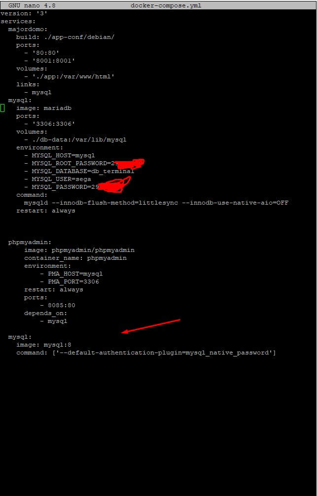

Так? если так подключить то получаю ошибку mysqli::real_connect(): php_network_getaddresses: getaddrinfo failed: Name or service not known

а ну контейнер так и не запускается, то что по ссылке тоже попробовал, но при команде mysql терминал выдал что нет такой команды, может конечно я не правильно понял куда вводить
