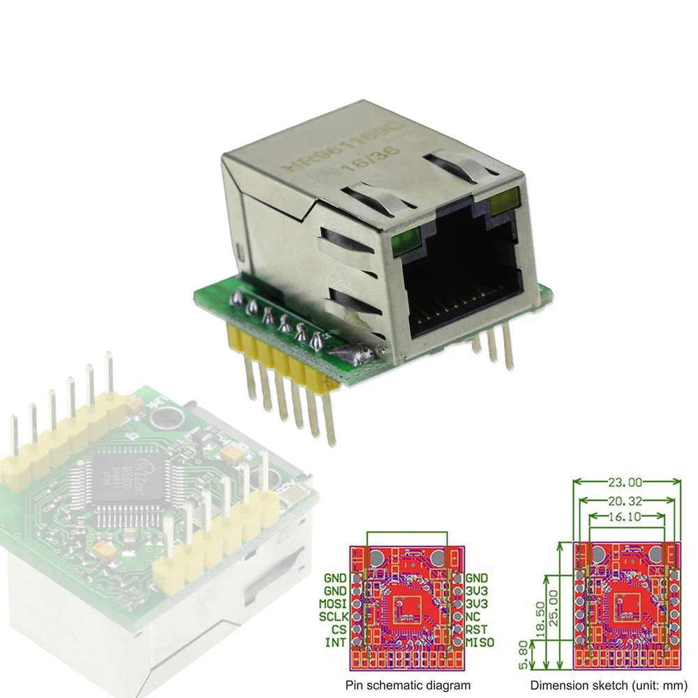

Если планируете использовать W5500 может этот модуль взять
https://ru.aliexpress.com/item/W5500-TC ... cf39ba89-4

ser009 писал(а): Вс ноя 11, 2018 9:51 am Если планируете использовать W5500 может этот модуль взять
Надо бы прежде потестировать на совместимость. Alex не смог завести двухэтажный первых поколений.

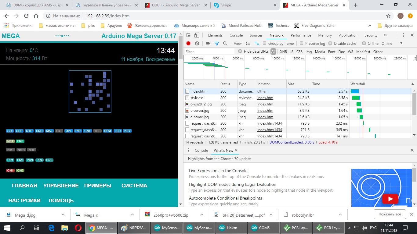

Вариант от RobotDyn работает идеально с 5-ти вольтовой Мегой. ( как на фото в личке). Версия 017.
  • AMS_017_2 (0.17) started...
    Module Hardware...
    Controller: Arduino Mega
    Total memory: 8192
    Free memory: 2327 (28%)
    Network adapter: Ethernet Shield 2
    Module EEPROM...
    Address: 128
    Module Ethernet...
    MAC: 0 2A F5 12 67 37
    IP: 192.168.2.39
    Module SD...
    SD init... OK
    index.htm... found
    Check.
    Files: 16
    Module SD Info...
    SD type: SDHC
    Filesystem: FAT32
    Cluster: -32768
    SD size: 7738 MB
    Found files:
    WORKER~1.GZ 2017-10-30 11:43:32 50024
    MODE-J~1.GZ 2017-10-30 11:43:32 6315
    _DASH1.HTM 2018-07-19 19:29:04 5073
    Module SD Files... started
    Module NTP...
    Local port: 123
    Module Time...
    NTP sync...
    Transmit NTP request (88.147.254.235:123) Receive NTP response
    2018-11-11 13:38:10 Module Server... started
    2018-11-11 13:38:10 Module Upload... started
    2018-11-11 13:38:10 Module Send...
    2018-11-11 13:38:10 ============
    2018-11-11 13:38:10 Module MajorDoMo...
    2018-11-11 13:38:10 Connect to MajorDoMo... OK
    2018-11-11 13:38:10 Module Contacts... started
    2018-11-11 13:38:10 Module PIR... started
    2018-11-11 13:38:15 Module Electro... started
    2018-11-11 13:38:15 Module Keys... started
    2018-11-11 13:38:15 Module Ping... started
    2018-11-11 13:38:15 Module Abstract... started
    2018-11-11 13:38:15 GLOBAL Init DONE (19s)
    2018-11-11 13:38:15 AMS WORK 2293 (28%)
    2018-11-11 13:38:15 cont1: Open
    2018-11-11 13:38:15 Host 192.168.2.108 GET /objects/?object=cont1&op=m&m=update&v=1
    2018-11-11 13:38:15 cont2: Norm
Только надо подправить некоторые страницы. А скорость супер.
Нагрузка выросла , так как криво экран прицепил ((

скорость супер.
да скорость действительно супер
мега2560 крайне неудачный выбор для W5500
