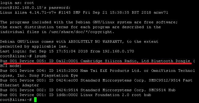

Re: [Модуль] Устройства Bluetooth (bluetoothdevices)
Как ставить USB BT думаю не нужно расписывать особо.
Ну все стандартно.
Воткнуть свисток.
В консоли обязательно удостовериться, что система видит его (см. скрин, вложил)
Если чип силиконрадио, то проблем с дровами точно не будет.
На всякий случай
и
Ну и все.
Уже нюхает воздух
Правда не помню по умолчанию поставит ли Bluez 5.48, но если нужно - распишу.
Ну все стандартно.
Воткнуть свисток.
lsusbНа всякий случай
