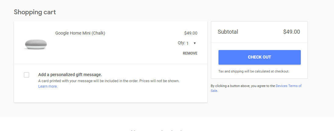

А где за такую цену можно купить?directman66 писал(а): Пн май 14, 2018 5:33 pm Если речь идет о мини версии, например за 25$ как я брал, то это уже просто фантастика. Доставка с лихвой окупается покупкой нескольких штук. Шилды и респикеры в итоге дороже получаются.

в американском гугл плэй.
Re: Голосовое управление по ключевому слову на базе Апельсинки Зеро
3000р уже
проще доплатить 1000 и купить в своем регионе
надо покупать в период распродаж. Сейчас вроде можно купить 2 шт за 60$
