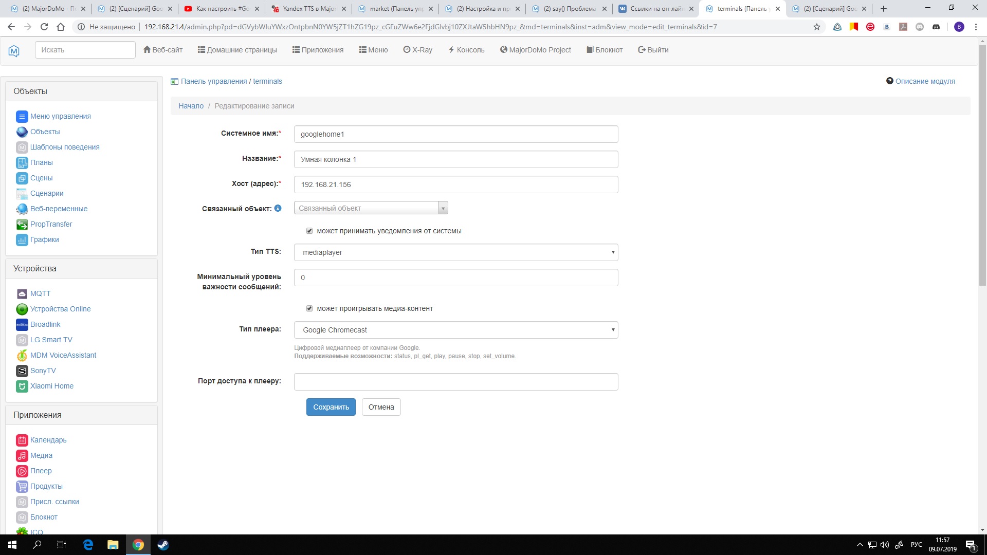

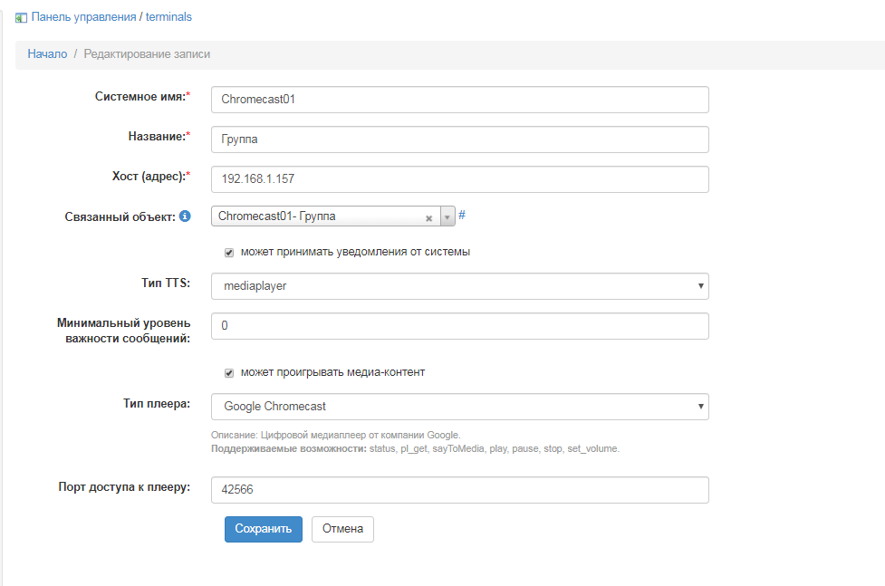

Добавляйте терминалы через SSDP finder. Далее включаете галочки как на картинке. TTS от Яндекс.
Порт только скорее всего у вас будет 8009. Порт на картинке назначен на группу, и уведомления уходят на все колонки группы одновременно.Получился некий мультирум. Звук и радио также включается на всех колонках группы.

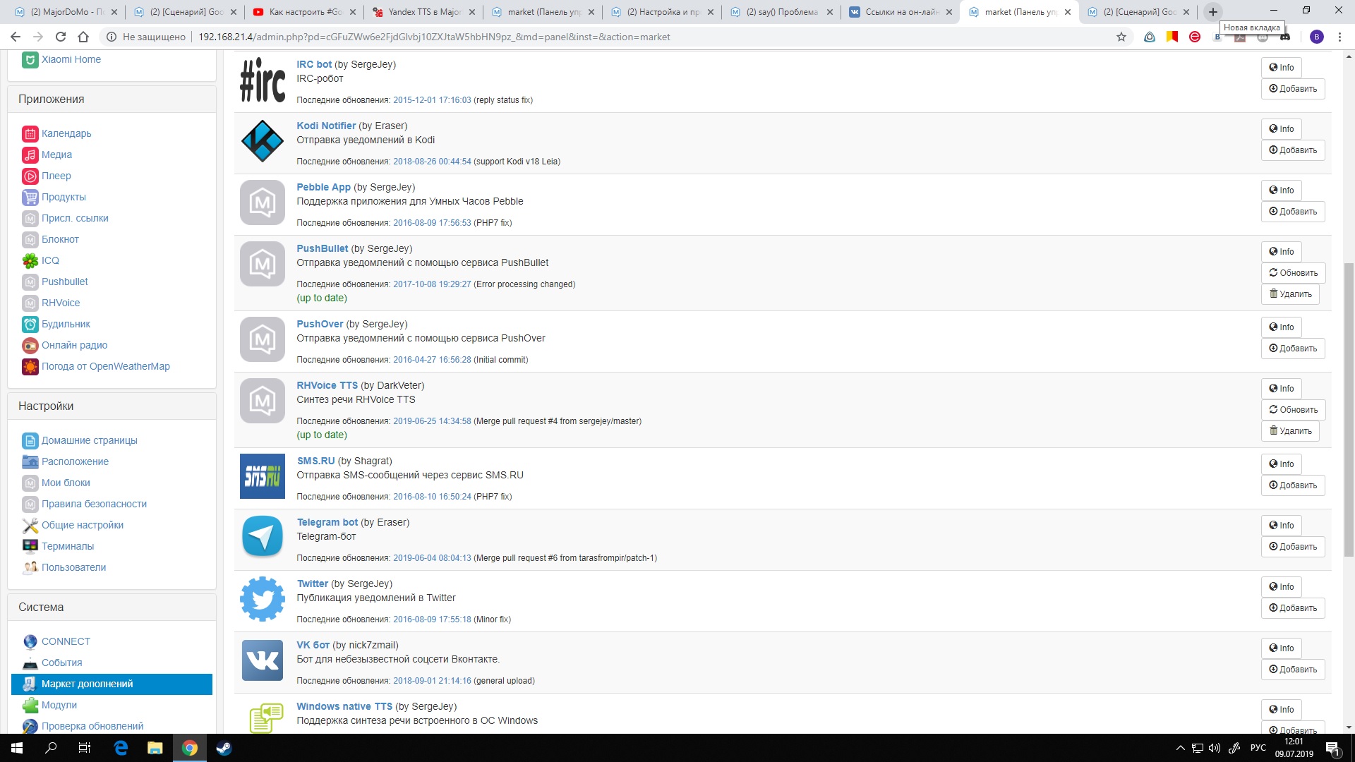

workpage писал(а): Вт июл 09, 2019 11:24 am Какие ещё есть варианты?
win или linux?
на linux - rhvoice
на win - windows tts (используются установленные в винду движки)

Kvantos писал(а): Вт июл 09, 2019 11:59 am
win или linux?
на linux - rhvoice
Туть?
(Убунта 18)
