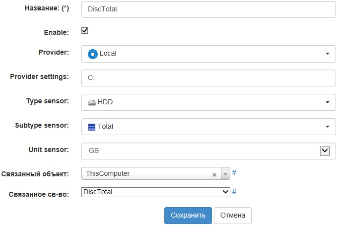

хельп, проц всегда выдаёт -1, HDD -ноль, платформа win 7, куда копать?

Галочка "Enable" стоит ? HDD один ? Может логический диск не указан в настройках ?
Re: Модуль SystemInfo
Enable установлена, HDD один, но 2 логических раздела, пробовал в провайдере писать C:. C, c:,c, d, d:, D, D: - ни один из вариантов не работает ((Jilber писал(а):Галочка "Enable" стоит ? HDD один ? Может логический диск не указан в настройках ?

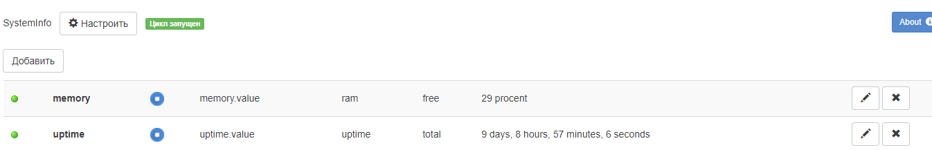

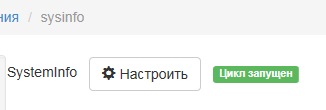

Цикл запущен ?
Вот на всякий случай мой скрин:
Проблема с разметкой прилетела в одной из обнов, когда панель управления поменяли. Так что модуль тут не при чем...ждем исправлений в системе)Ivan писал(а): Проблема с разметкой
А для линуксов вроде стандартные шаблоны имеются...как минимум загрузка проца и оператива работает...для объема дисков надо диск указать (собственно как и для винды).

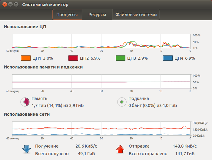

интересно кто же все таки врет?
