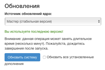

tnk2341
Сообщения: 23
Зарегистрирован: Вс ноя 04, 2018 12:38 pm
Re: [Модуль] SMTP Catcher (smtpcatcher)
Сообщение tnk2341 »
tnk2341 писал(а): Вт ноя 27, 2018 11:10 pm
она не выдает ошибку - она полностью исправна.. - я же написал -что надо обновить, поскольку эта функция появилась в новой версии мажордомо, а так она не вызывалась, поскольку - ее еще нету в твоем мажорике...
не могу обновить, так как стоит последняя версия.((
