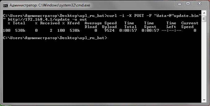

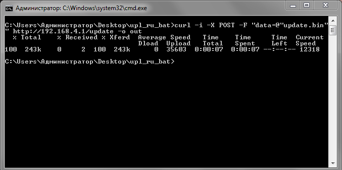

Alex писал(а):Заметил одну важную деталь: апдейт под ESP32 идёт медленнее раз в 20-30, чем под ESP8266. Это вам должно о чём-то говорить.
Тестовый скетч 7сек.(243KB) esp8266 против 57сек.(530KB) esp32
С чем может быть связана такая разница?

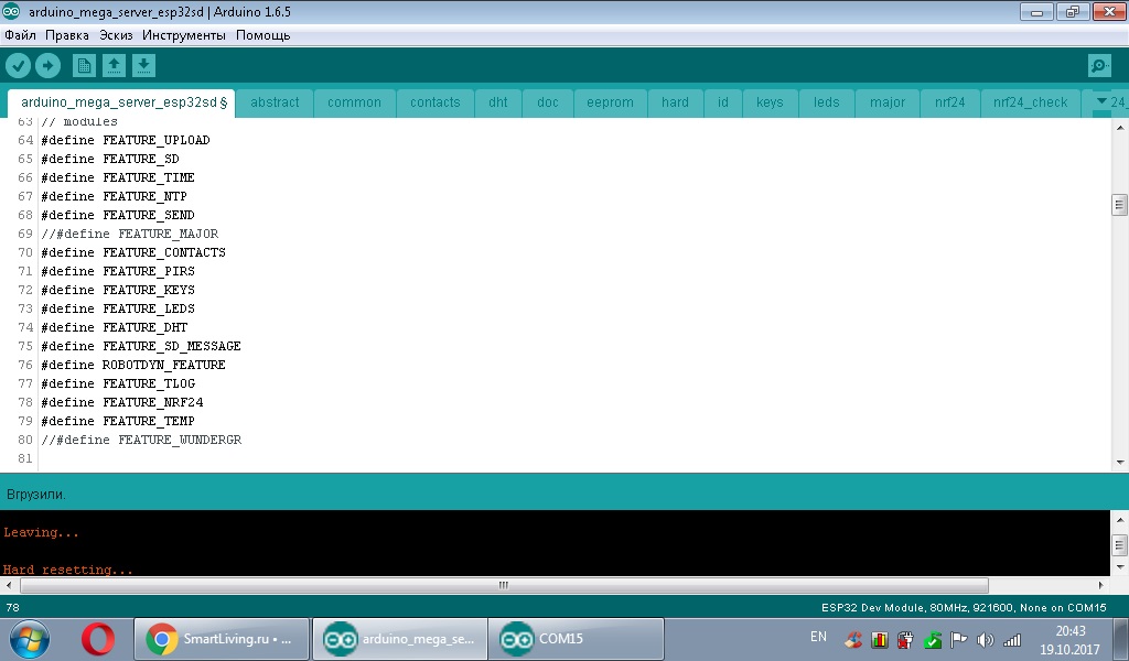

Очередная попытка прикрутить NRF24 к AMS_ESP32. Просто добавить вкладки ,вынув их из Меги не получится. Для начала надо переписать библиотеку RF24

Затем изменить расположения переменных радио модуля в коде.

На SD карте просто добавить файл из дистрибутива для Меги nrf24.htm. Это моя карта с кучей извращений и напичканная библиотеками, из которых нормально работает только модуль логирования от ser009 и Alexis_76 на странице graf.htm

В АМС так же прикручены DHT11 и Dallas .

У самого NRF24 выводы SPI подключаются параллельно SD карте. Осталось разобраться куда воткнуть
// nRF24L01 modul configuration
//RF24 radio(8, 9); // CE, CSN pins
//RF24 radio(0, 2); // CE, CSN pins
RF24 radio(32, 33); // CE, CSN pins
У меня сейчас нет ответного сенсора , проверить не могу, но видно ,что пакеты идут из AMS.
