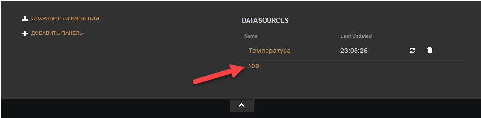

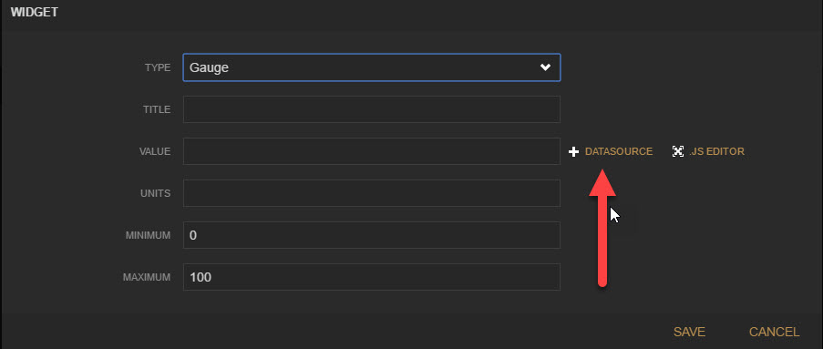

Спасибо, разобрался :) Нефиг строить widget не создав datasources
Кинь скрины, глянуть хоть)
Сейчас попробую.

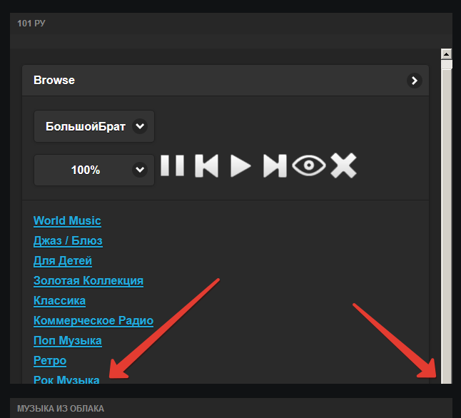

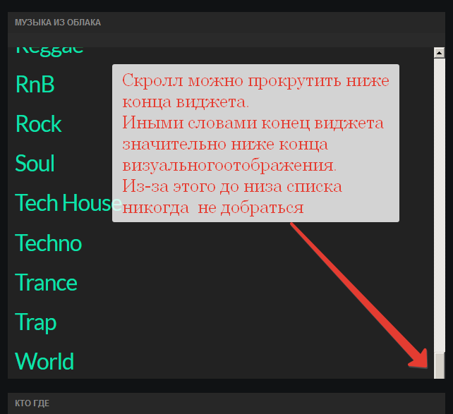

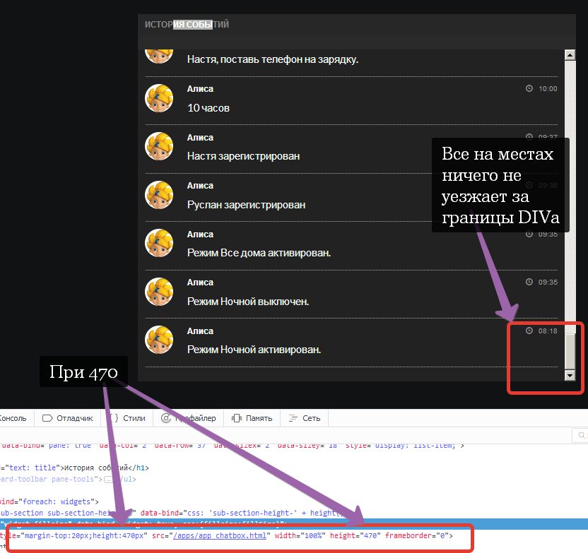

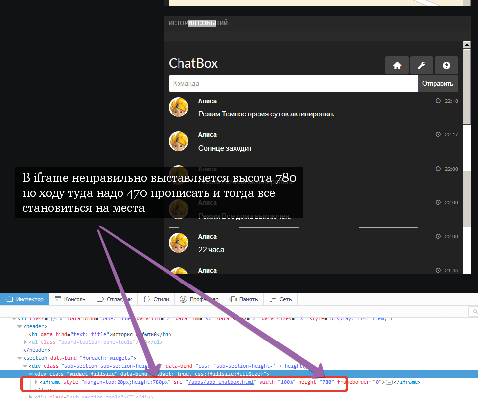

Надоел глюк.
Скриншоты проблемкиSPOILER_SHOW
Пример как iframe не влазает в DIV
2017-04-25_23-18-56 (2).png (25.21 КБ) 9523 просмотра
Отловил причину его. Высота iframe больше висоты DIV вот и он и не влезает.
ДиагнозSPOILER_SHOW
Диагноз
Диагноз
Рецепт
Рецепт
Не понимаю, у меня одного такая проблема.
Или никто не пользуется дашбордом, да вроде пользуются, тогда почему никто не заметил, ведь не такой и уж незаметный глюк.

У меня не влазит только меню управления (остальные панели подогнаны под размер виджета)
Обхожусь за счет того, что последний пункт меню, содержащий всякие "сырые" пункты довольно большой. Если сначала его открыть, то тогда можно пролистать и вышестоящие разделы (в моем случае это история событий Алисы)
Глюков там довольно много, писать на этом форуме, наверное нет смысла. Надо писать разработчикам freeboard?
