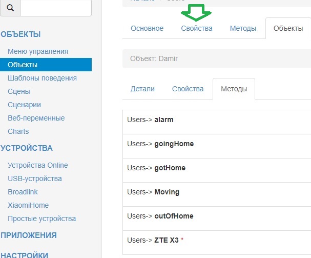

Нет...это должно быть в методе, связанном со свойством батареи, куда она изначально прилетает.

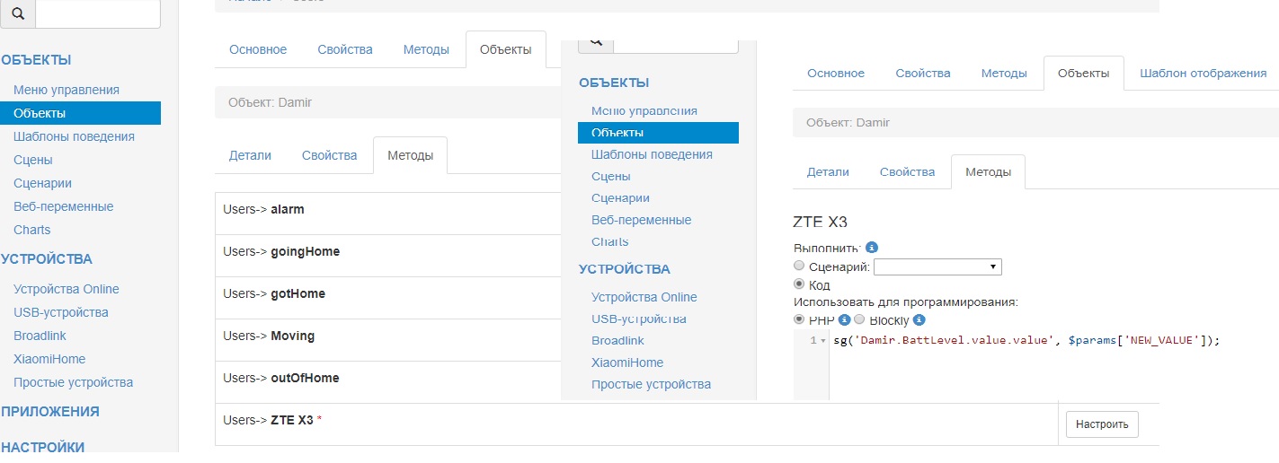

Там у меня тоже сделано.nick7zmail писал(а):Нет...это должно быть в методе, связанном со свойством батареи, куда она изначально прилетает.

Вот это уже ближе к истине))
Теперь на верхней вкладке свойства Создайте свойство Battlevel, и укажите - выполнять при изменении - ваш метод (ZTE X3)...кстати не рекомендовал бы в имени метода пробелы использовать.
И что-то в sg слишком много .value.value)) Это должно быть Объект.свойство...не более...
В вашем случае, на сколько я вижу по скринам несколько страниц назад - это Sensor_percentage04.value

получается скрипт нужно будет сделать таким - sg('Damir.BattLevel.value', $params['Battlevel']); ?
- nick7zmail
- Сообщения: 7573
Нет...таким
sg('Sensor_percentage04.value', $params['NEW_VALUE']); Raspberry Pi3+Broadlink+esp8266 (blynk)+AMS
