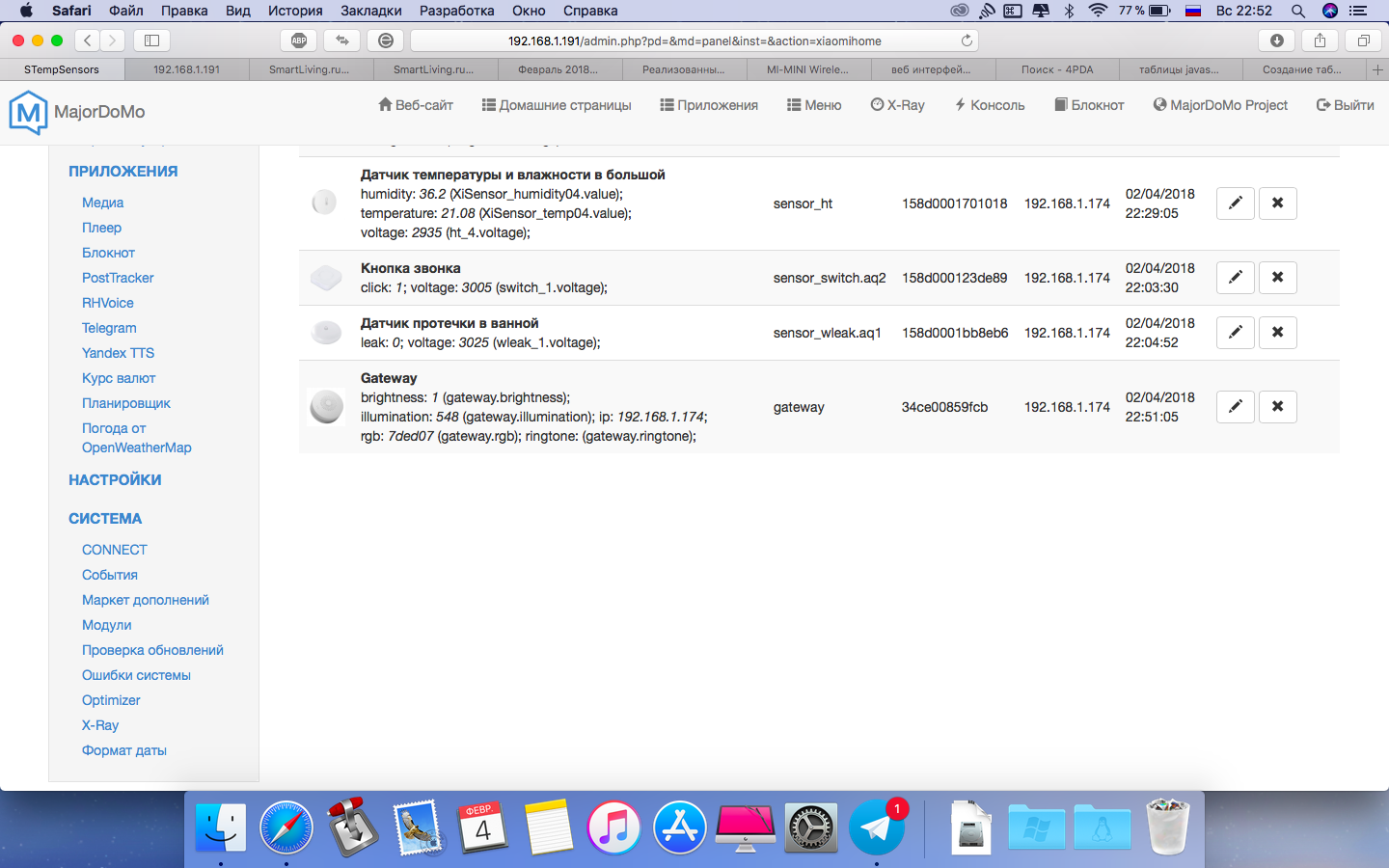

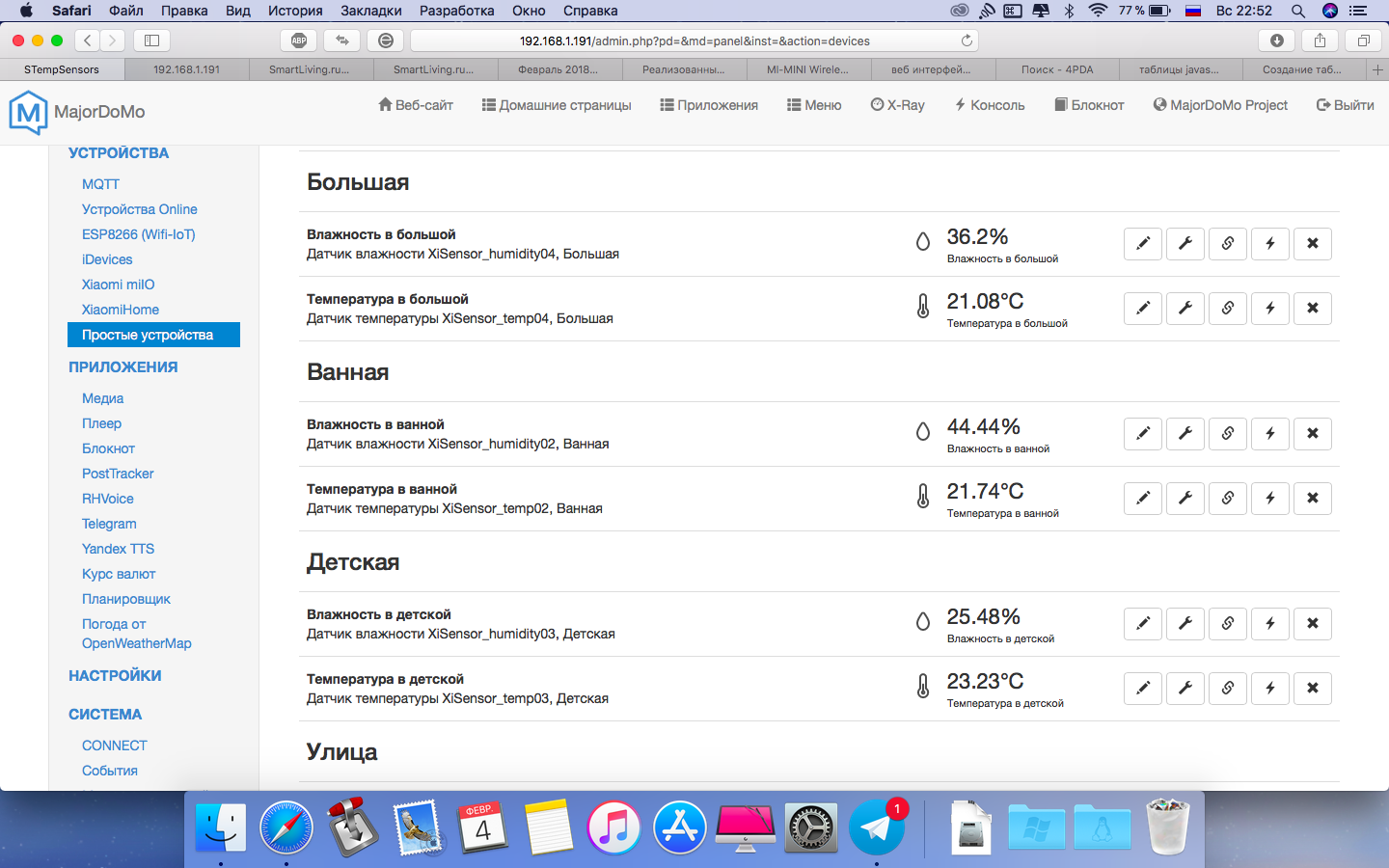

Как это сделать? Если датчики в простых устройствах созданы через модуль XiaomiHomeЯ бы на вашем месте убрал бы сотые, и даже десятые доли с показаний...ну серьезно - зачем оно?)))
либо к автору модуля, либо писать отдельно и там округлять и писать куда надо

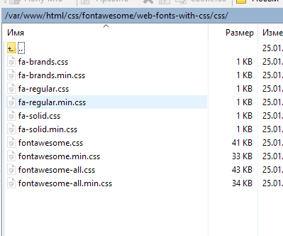

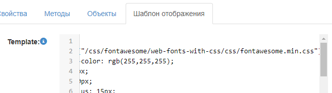

Что не так?nick7zmail писал(а):А css тут при чем??И указываете путь уже к вашей папке, а не на какой-нить сторонний ресурс...всё.Код: Выделить всё
wget https://use.fontawesome.com/releases/v5.0.6/fontawesome-free-5.0.6.zip unzip fontawesome-free-5.0.6.zip -d /var/www/css/
- 1212121.PNG (60.19 КБ) 5221 просмотр
- 333.PNG (8.93 КБ) 5221 просмотр
- 4444.PNG (11.51 КБ) 5221 просмотр
- nick7zmail
- Сообщения: 7573
Откройте исходный код в браузере, там ошибка покажется, если загрузить не может. Подозреваю, что путь должен у вас начинаться со /html...хотя не уверен...я хз как у вас система настроена.

Это изменения в последнем образе Сергея для малинки, добавлена /html, для чего сам не пойму.nick7zmail писал(а):путь должен у вас начинаться со /html...хотя не уверен...я хз как у вас система настроена.
