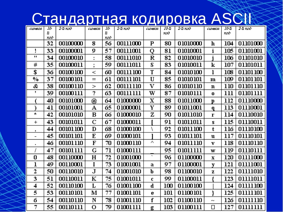

nick7zmail писал(а):Ну ахренеть блин!!! Заработало...как так то...
Достаточно было кстати
payload[0]=payload[0]-'0';//вычесть из полученного значения в байтах (49 при 1, 48 при 0), байтовый 0 (48)...ну и типа в остатке 1 или 0...но это такая бредятина блин...
