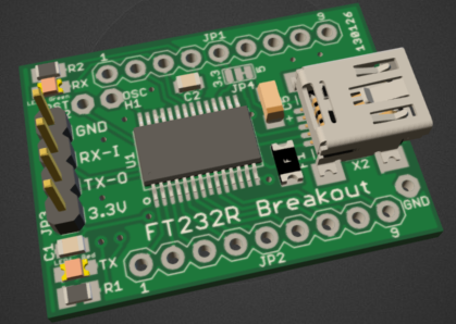

Ещё один вариант платы отладчика. Её можно купить на сайте, где статья размещена. Этот вариант сам не пробовал.
По поводу picoc пока новостей нет. Не удаётся полностью пройти процедуру инициализации интерпретатора. Похоже, что обрезанием диагностических сообщений не обойтись. Но это пока нет платы расширения ОЗУ. При старте picoc заполняет кучу таблиц в памяти и вот на все таблицы мне не хватает освободившегося участка.
Между прочим, можно было бы комплектовать будущую плату таким вот дополнительным устройством. Для отладки нужно: разъём на плате, JTAG "посредник" в виде платы на основе микросхемы FTDI, программа HappyJTAG 2.45 и AVR Studio 4.19. Проверено, работает на Windows 10 x64. Не без некоторых изъянов, но это практически даровой JTAGIce mkII отладчик получается. Если у кого есть лишние баксы, могут купить оригинальный у Atmel, который обойдётся на порядок дороже.
Теоретически можно сделать отладку, используя Visual Studio 2017 и встроенный в неё клиент gdb. Т.е. можно было бы как-то приделать либо avarice, либо HappyJTAG к стандартной IDE, поддерживающей удалённую отладку в стиле Linux, но у автора HappyJTAG не хватило видимо желания доработать свой gdb сервер, а использовать avarice через HappyJTAG не получается, т.к. последовательный порт выглядит занятым. А так, было бы очень здорово, но avr похоже помер давно уже.
Ссылки:
1. HappyJTAG: простой интерфейс JTAG для AVR .
2. Плата FT232R-Breakout .
Ссылки:
- 2017-04-01 15-05-46 Плата FT232R-Breakout.png (150.52 КБ) 7921 просмотр
